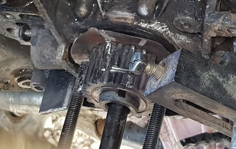

LA solution:
Il faut le materiel suivant:
Un bout de fer plat,
deux bouts de tige filetée M6 de environ 6 cm de long,
deux ecrous M6
un taraud M6 (6x100) avec son tourne a gauche,
deux filieres ou bout de n'importe quoi pour servir de cale...
Il faut ensuite tarauder sur environ 1 cm deux trous de la poulie qui veut pas sortir...Puis on y fait prendre les tiges filetées, on positionne la plaque comme ceci:
Puis on serre simultanement les deux ecrous, l'appui se fait donc sur le vilbrequin. Puis quand on est arrivé au bout, on dessere et on met en place les filieres qui vont servir de "cale" Et on continue l'extraction jusqu'au bout... :2 (15):

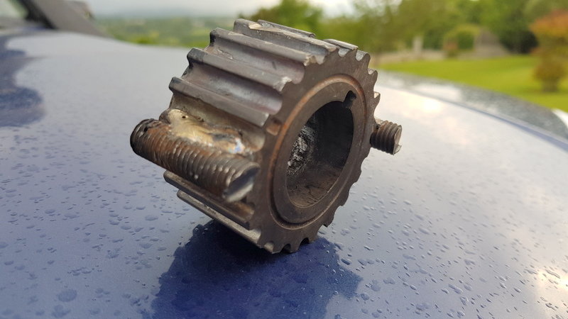

Remarquez au passage la rouille qui "bloquait" le pignon... ainsi que la belle fuite au niveau du joint spy de vilbrequin... :2 (20):
Et voila, vite fait... a pas cher! :2 (15):
