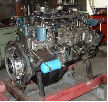

c'est celle que l'on voit sur le filtre où se branche t'elle ou celle derrière le filtre
Le fil que tu vois devant le filtre bleu est un fil qui passe par la par hazard.
La sonde est sur le bloc moteur, derrière le filtre, presque au niveau du volant moteur.
Sur le 260 baroud il y a qu'un seul fil qui part de la sonde et qui va dans le tableau de bord donc je pense que sur le 160 aussi
non sur mon 160 j'ai bien 2 fils mais moi ça fait bien longtemps qu'elle ne fonctionne plus :2 (15):
