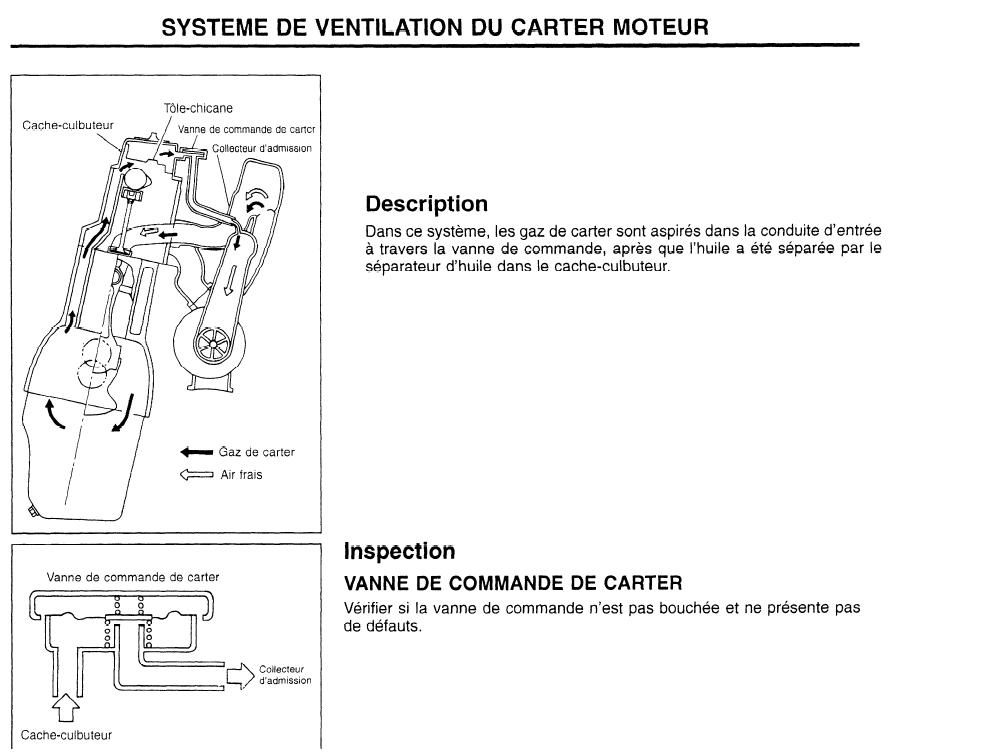

Décidément mon Troll me fait mentir... :2 (20):
Je l'ai pris ce midi pour aller faire une course (2 x 10 km environ), et là quasiment plus aucune fumée ! :2 (24):
J'ai oublié de préciser que lorsque j'ai démonté le collecteur, j'ai vu qu'il y avait de l'huile dans le turbo, à l'aspiration donc, et que le reniflard était plein d'huile également.
J'ai donc condamné la prise du reniflard sur l'admission d'air, et je l'ai fait aller dans un bocal.
A midi, j'ai soulevé le capot pour voir, et j'ai constaté qu'il y avait de l'huile vaporisé un peu partout (du côté du reniflard uniquement).
Comme le tuyau de reniflard que j'avais mis remontait plus haut que la culasse,
je l'ai sorti du bocal pour le laisser pendre (et graisser le chassis :2 (22): )
Je n'ai pas regardé si j'avais du souffle en enlevant le bouchon du cache culbuteurs (arriver au bureau crépi d'huile, ça aurait fait mauvais effet :2 (21): )
C'est après ça qu'il n'a plus fumé (il commençait à être au soleil, donc peut-être un peu plus chaud ?)
La fumée pourrait-elle provenir de l'huile qui restait dans le turbo et qui a mis 50 km à cramer ?

Aujourd'hui, sur le même trajet (50 km), il ne fume plus, donc je pense également que c'était de l'huile qui était injectée dans l'admission.
A la fin du trajet, j'ai ouvert le bouchon sur le cache culbuteurs, et j'ai des fumées qui s'échappent.
Il n'y a pas l'air d'avoir beaucoup de pression, mais il y en a quand même un peu... :2 (22):
Je pense donc que tu as raison, et que les segments sont un peu fatigués...

Sinon, au niveau du reniflard d'huile, est-ce qu'il y a un clapet à l'intérieur du boitier fixé sur le cache culbuteur ? :2 (18):
Dans le mien l'air passe dans les 2 sens :2 (21):

Je moteur devait être gavé à l'huile moteur via le reniflard d'huile, et l'EGR en service recyclait les gaz imbrûlés et masquait le problème...
Merci pour ton avis.
Laurent
Partager ce message
Lien à poster
Partager sur d’autres sites
Merci Pierre :2 (15):
Donc le mien doit être HS... :2 (22):
Sauf que sur la doc, on a l'impression qu'il y a un espace entre le clapet et le tuyau de sortie...
Est-ce que ce ne serait pas la dépression dans la conduite d'air qui ferme le clapet, et la surpression dans le carter qui l'ouvre pour laisser passer les gaz ?
La doc parle également du séparateur d'huile dans le cache culbuteur, mais le dessin ne fait état que d'une tôle-chicane... :2 (21):
Est-ce la même chose ou bien y a-t-il un autre système ?
Parce que vu l'huile que ça a vaporisé, le séparateur en question ne doit pas très bien fonctionner non plus... :2 (25):
Laurent

La doc n'est qu'un dessin .... mais à l'arrêt le clapet doit être sur le siège !
Le séparateur est bien la tole chicane.
