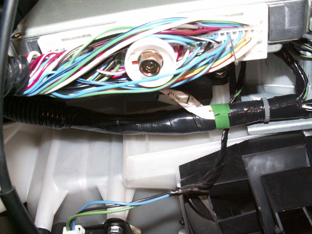

Donc on raccorde, coté connecteur pompe, le fil (blanc/rouge) à l'électrovanne avec une cosse et on va shunter au niveau de l'ECM le blocage créé par le mode dégradé.
Pour ce faire, il faut accéder au gros bornier sous l'ECM, et souder sur le fil rentrant sur la borne 38 et faire un pont sur le fil de la borne 113.
A mon avis on peut même arriver à faire un pontage depuis le connecteur de la pompe, puisque la borne 38 correspond au + après contact pour la vanne de commande d'avance à l'injection, mais je n'ai pas essayé ...
Faire un essai, normalement le Patrol devrait démarrer et s'arrêter comme avant.
Ensuite pour désactiver le voyant Orange Check engine (défaut moteur) il faut couper (et isoler) le fil qui rentre sur la borne 18 de l'ECM. C'est la meilleure méthode, car on conserve la fonction du voyant pour la présence d'eau dans le filtre à GO.
