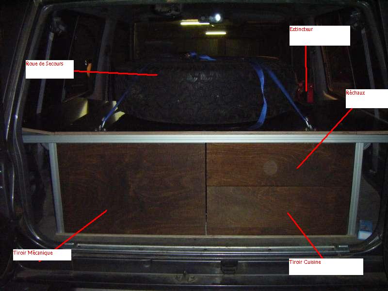

Voilà une réalisation qu'on a fait cet hiver et qu'on a testé un mois au Maroc en Avril. Vous nous direz ce que vous en pensez..   Désolé pour la présentation, je fais ça au boulot et j'ai pas accès au Upload d'image..... les photos sont pas dans l'ordre   On a même les plans si ça intéresse quelqu'un   On a fait ça avec du marine de 10mm dessous et du 15mm Phénolisé sur le dessus.   Le cadre est en alu de 30mm fixé avec des équères et le tout est fixé dans les filtages d'origine des an
