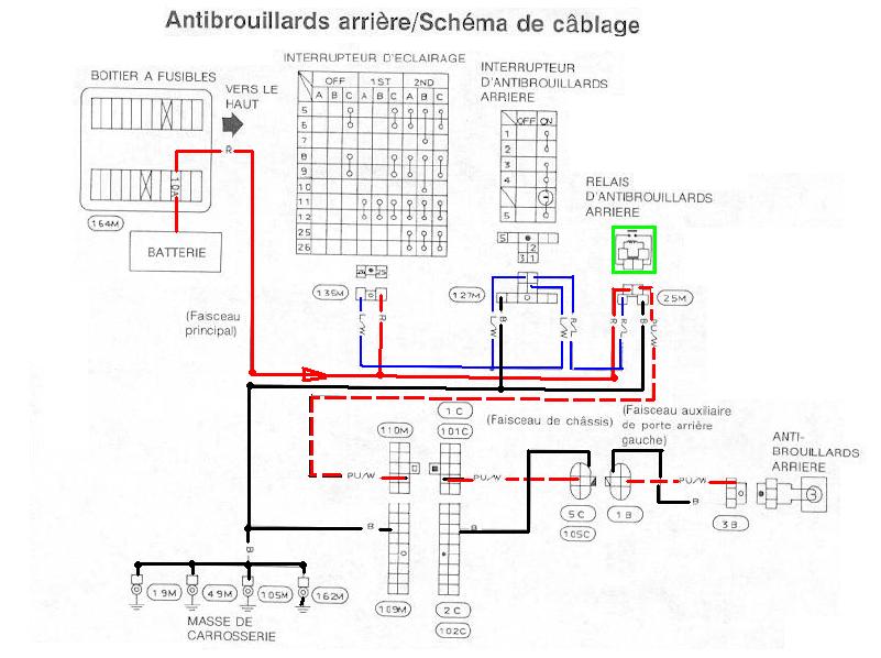

Quelqu'un pourrait-il me dire la couleur de fil qui commande l'antibrouillard arrière sur un GR Y60 de 97 ?
Je dois passer au CT et après la pose des multifonctions, je n'ai plus l'antibrouillard obligatoire :2 (22):
Je n'ai plus qu'un seul fil qui n'est pas connecté et j'aimerai savoir si c'est celui là :2 (20):

juste cette doc ... et ... donc Violet/blanc
:2 (15)::2 (15):
C'est effectivement la couleur qui me reste !!
Merci à vous, j'avais pas trouvé l'info sur le RTA (en pdf)

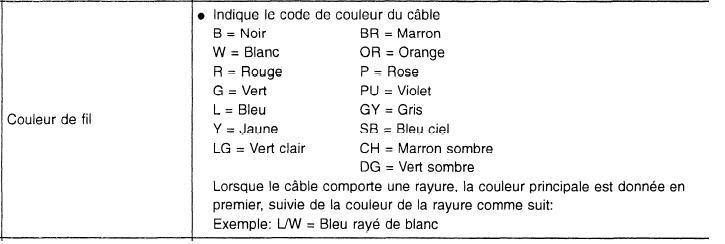

Et maintenant, je vois sur la doc PU/W, donc purple/white (violet/blanc) ... :2 (20):
