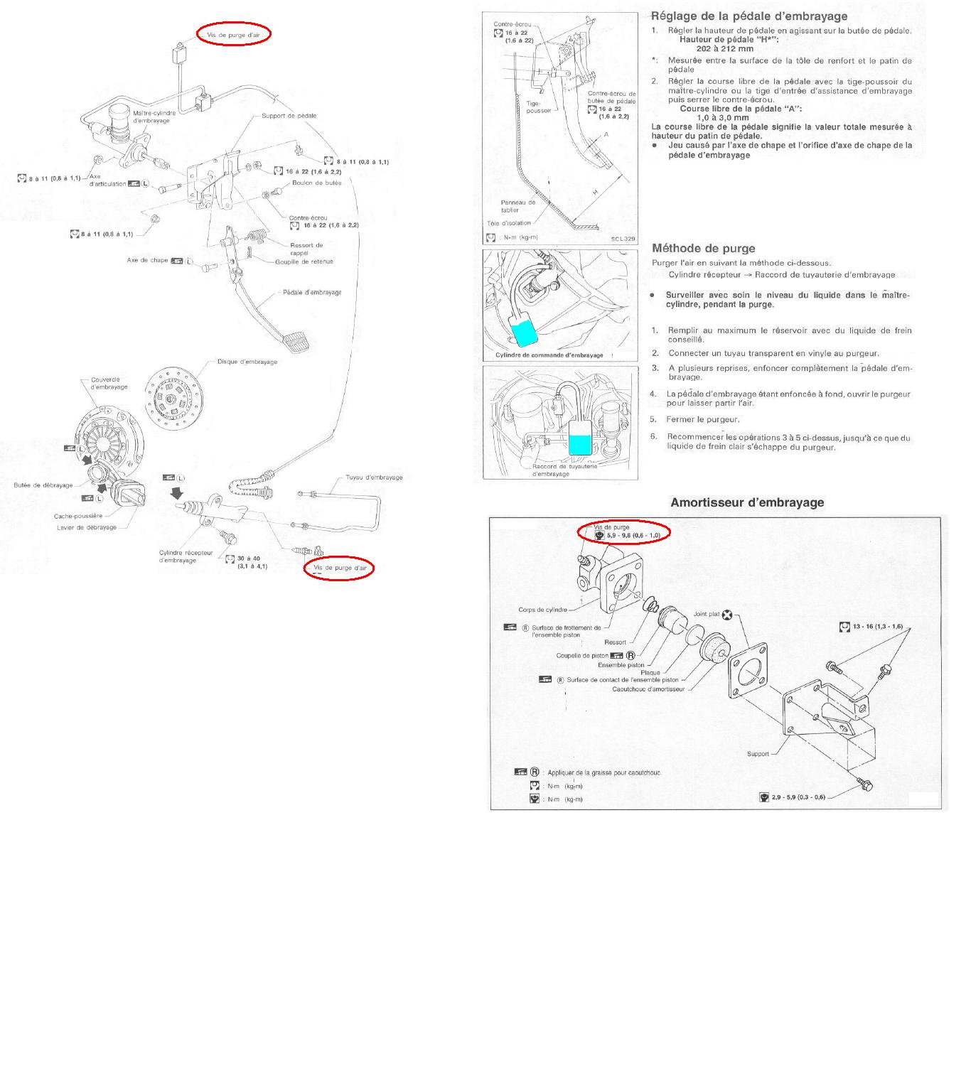

voila sur le troll de Babyfox
on a changé l'embrayage, complet : butée, mécanisme, joint spy, bague pilote, MC émetteur MC récepteur ... bref enfin tout quoi
Mais dès qu'on roule 10 mn l'embrayage repatine, on purge ça remarche bien une 20 de KM et ça recommence, ça fait au moins 10 foi qu'on le purge mais ça patine toujours
quelque connait-il ce problème ?
