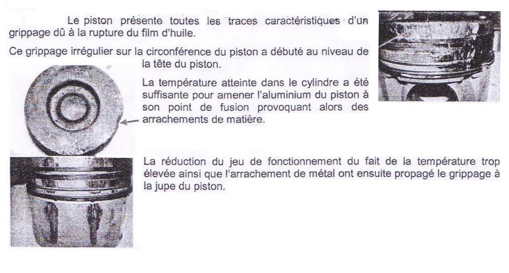

Posté(e) : 26 février 201015 a Référent Mécanique le piston qui s'est déformé est-il revenu à sa forme géométrique ? a t-il laissé des traces d'alu sur la chemise ? Il faudrait s'en assurer en déposant le carter d'huile à minima car tant que tu es en france no pb (enfin moins) mais eu Maroc galère ou alors une bonne assurance
Posté(e) : 27 février 201015 a Auteur OK, merci de l'info. Donc si je résume, le moteur peut très bien tourner, mais dès qu'il fera chaud le moteur peut surchauffer. Pour le carter, j'en touche deux mots au mécano de chez nissan. Merci pierre.
Posté(e) : 27 février 201015 a Référent Mécanique Surchauffer pas obligatoirement ... mais ton piston qui s'est dilaté a-t-il retrouvé sa forme d'origine ? Il faut savoir qu'un piston à froid n'est pas cylindrique mais le devient à chaud Le serrage est assez courant sur les 2 temps http://www.google.fr/search?source=ig&hl=fr&rlz=1G1GGLQ_FRFR369&=&q=serrage+moteur&meta=lr%3D&aq=3&oq=serrage

Posté(e) : 2 mars 201015 a Par contre PIERRE pourquoi tu parles de serrage , de piston etc ?Il a pour l'instant juste chauffé et peut-être sans dégats non ? Je réponds pour Pierre.... A l'accélération coupure moteur net C'est caractéristique du "serrage" !
Posté(e) : 2 mars 201015 a Référent Mécanique et les conséquences sur un piston et l'analyse des gaz permet de savoir si du CO2 passe dans le LDR indication d'un joint HS
