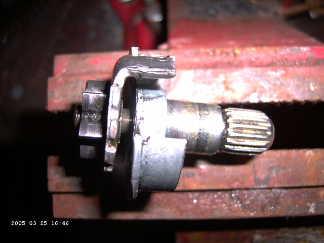

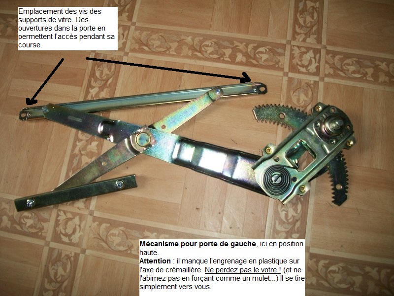

- Récupérez la partie d'engrenage en plastique qui est sur l'axe !!! le lève vitre neuf n'en à pas. Il suffit de tirer dessus.

- la vitre est maintenu par deux petites cales en plastique sur le plateau élévateur, vous pouvez y accéder facilement par les ouvertures dans la porte, mais il vous faut quelqu'un qui tient la vitre au dessus et la lève. Par ailleurs, suivant la position lors de la panne, il faudra lever depuis l'intérieur de la porte tout le mécanisme pour pouvoir présenter ses deux cales devant les ouvertures prévues.
Inutile de forcer comme un âne : crémaillère bloquée, vous devez repousser l'axe à l'intérieur de la porte car c'est lui qui l'empêche de se replier et elle ne peut donc pas remonter. (comme vous avez du vous en apercevoir en tentant de la bloquer fermée d'ailleurs...)

Salut, j'ai rajouté une image en guise d'illustration.
J'espère que c'est assez parlant les gars :2 (26):

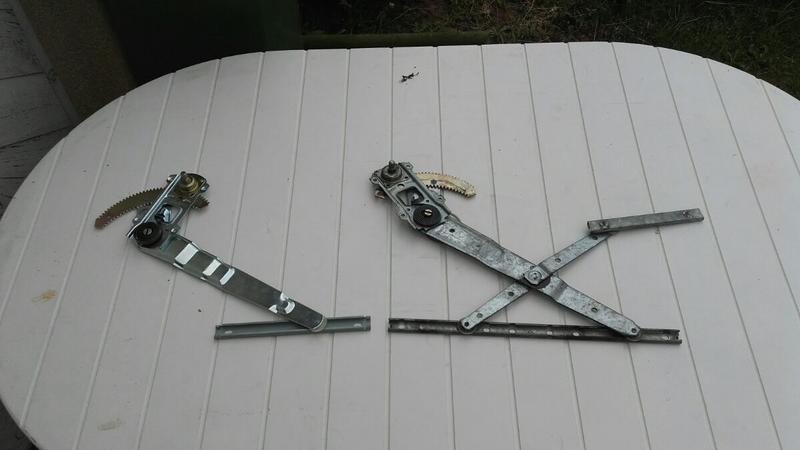

J'ai recu ma commande de chez euro4x4parts. Mais je crois qu ils se sont plantés.
j'ai commandé mecanisme leve vitre model europe et je crois avoir reçu le model import.
voici la photo (a droite celui que jai demonté et a gauche celui que je viens de recevoir):

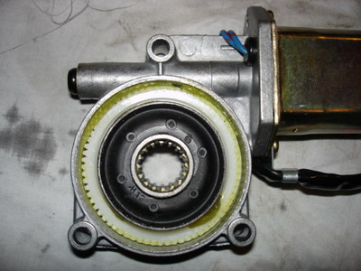

Petite contribution au sujet des dysfonctionnements de lève-vitre : sur mon Patrol c'est la couronne dentée sur le moteur électrique qui est complètement lisse et usée (visible sur l'image en haut à droite)
IMG_20200811_175512.thumb.jpg.aa8760e87be6c1e0c7fe529547cafd9e.jpg.
Ne faites pas comme moi : ne commandez pas un mécanisme de LV avant d'avoir vérifié ce point 😒
