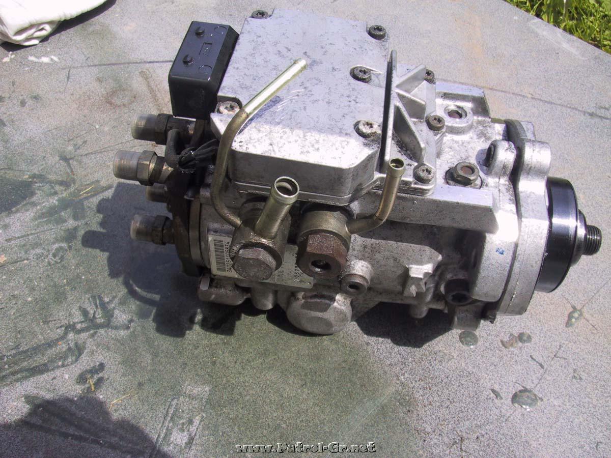

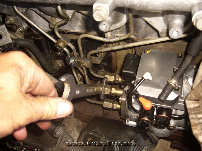

5- vérifier si le GO arrive aux injecteurs
6- avant peut-être shunter le relais de préchauffage en alim 12v les 4 bougies
Enfin le diagnostique est-il posé si le GO n'arrive pas...?----> pompe HS
