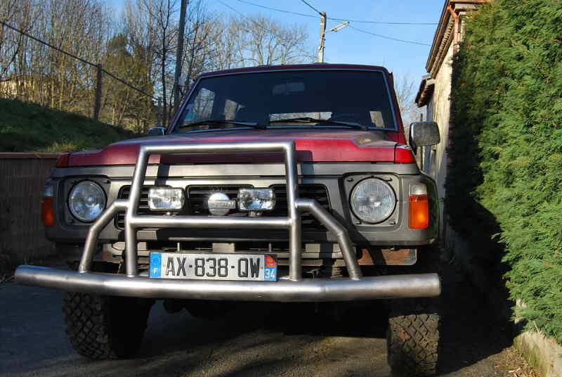

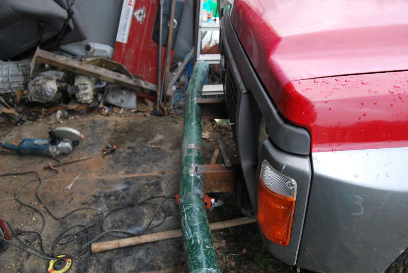

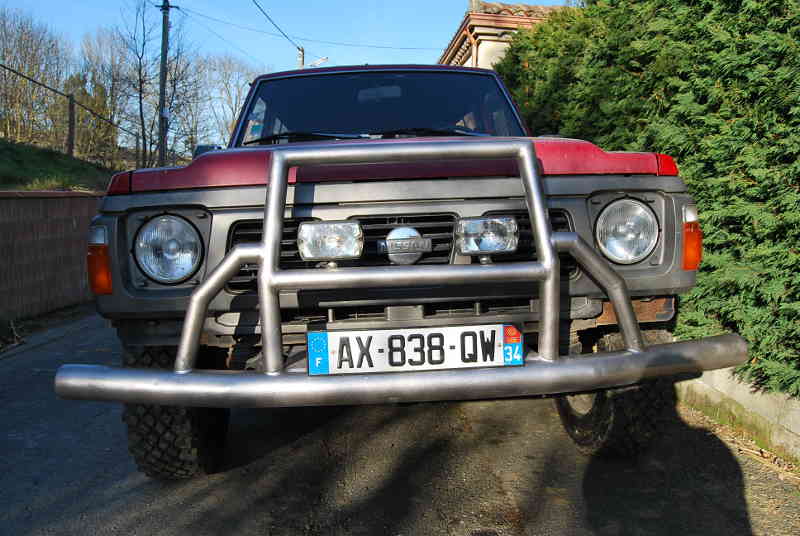

peut tu nous mettre quelques cotes
comme a combien tu as mis le coup de tronçonneuse pour arquer le tu be
la platine longueur , largeur épaisseur etc ....
merci
Lien vers le commentaire
Partager sur d’autres sites

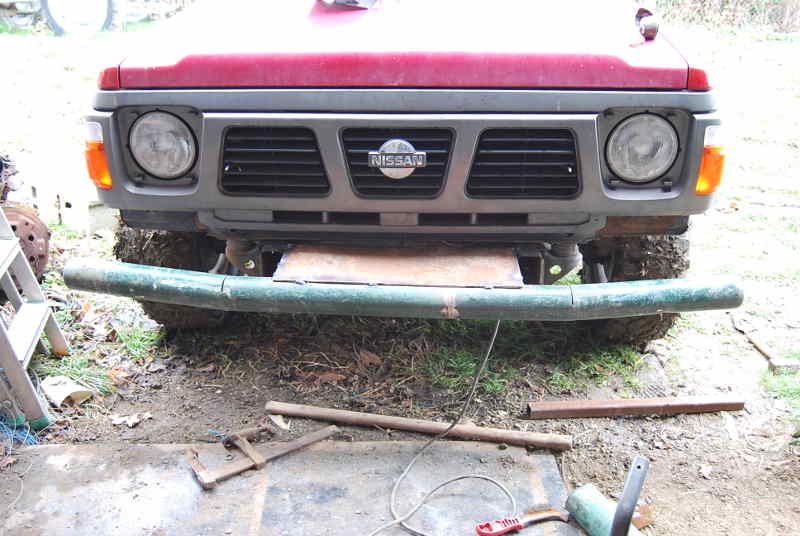

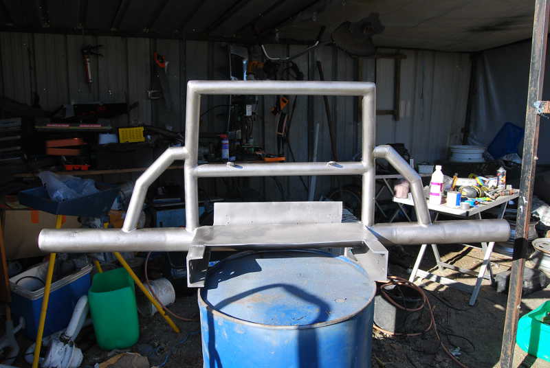

LA platine fait 63cm x22cm 5mm
pour les découpes du tube j'ai mis 12cm a partir des pattes de fixation ,
puis j'ai recoupé mon vieux par buffle de mon ancien navara et voilas
la platine tu as fait de pattes pour la fixer dans le chassi ou tu l'as soudé :2 (26):
