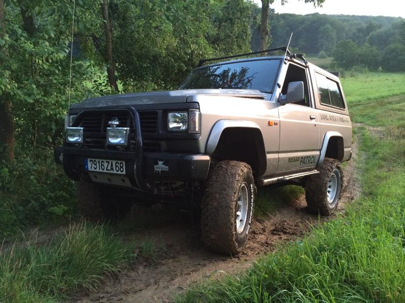

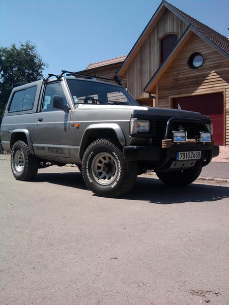

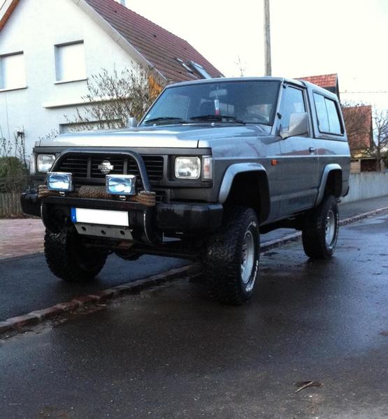

Présentation du bestio, mon troll à son achat :
Après décollage des Stickers un peu moche avouons le à l'aide d'un décapeur thermique pour chauffer la colle, du montage de deux nouvelles longues portées, ravivage des flancs de pneus à la peinture blanche (mon petit côté tuning):

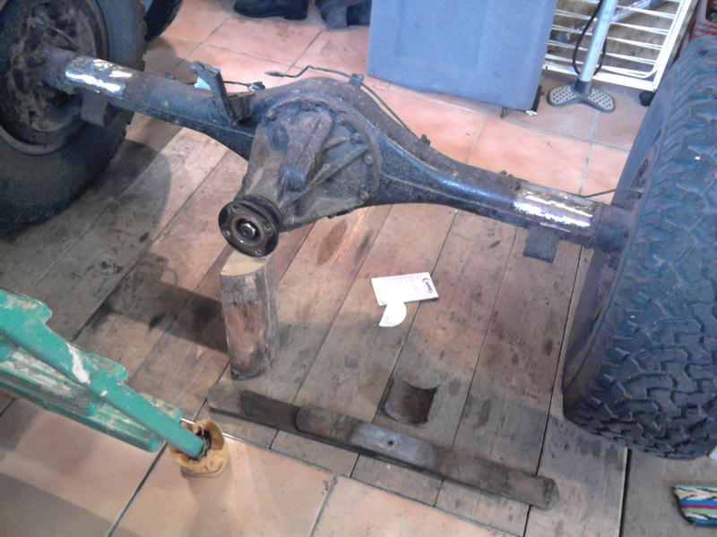

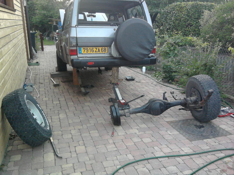

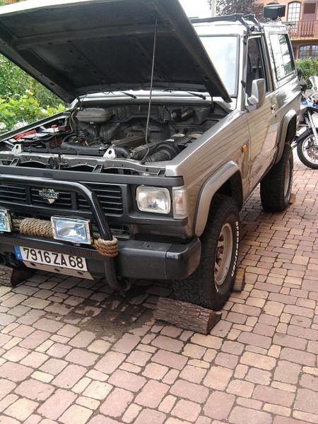

Pour commencer, j'ai calé les roues à l'avant et attaqué le pont arrière. J'ai retiré la mise à l'air libre du pont, j'ai débranché la durite de frein, dégagé le ressort du répartiteur de freinage, dégagé les amortisseurs, démonté l'arbre de transmission, démonté les câbles frein à main côtés roues, puis j'ai levé le 4x4 au cric histoire de soulager la tension sur les jumelles et de pouvoir dégager ces dernières.
Il fallait ensuite caler la caisse un max: chandelles, bûches de bois etc
Mon problème pour la suite étant donné que je ne disposais pas de fenwick à été de dégager le pont.
Je l'ai donc dégagé de côté puisque le pilier principale maintenant la caisse se trouvait sous la dernière traverse du châssis, m'empêchant alors de faire rouler le pont vers l'extérieur. De plus j'ai du démonter une roue pour le dégager puisque je ne pouvais pas lever la caisse plus haut, mais voyez plutôt :
Alors tout simplement j'ai mis un autre cric sous le tambour histoire de faire rouler le pont vers l’extérieur, j'ai d'abord voulu le porter, mais l'affaire pèse au moins 100kg ...

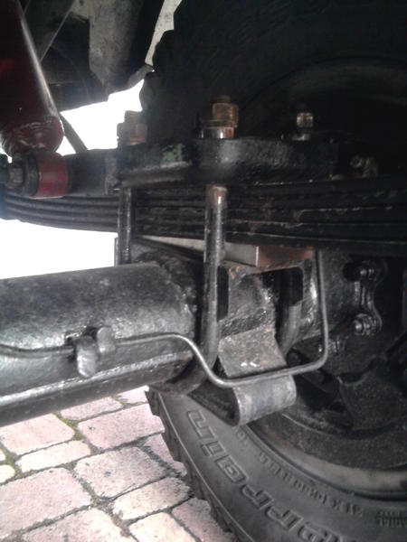

Sur la photo vous avez pu constater qu'un paquet de lames est resté sur le châssis, ben tout bêtement la goupille qui maintenait le paquet de lames était impossible à dégager. Je ne sais pas pourquoi, la rouille peut être, mais toute façon ça n'a pas été un problème pour la suite, alors je l'ai laissé en place.

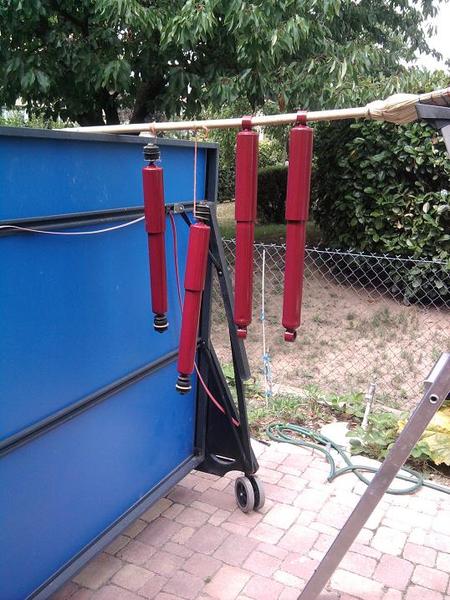

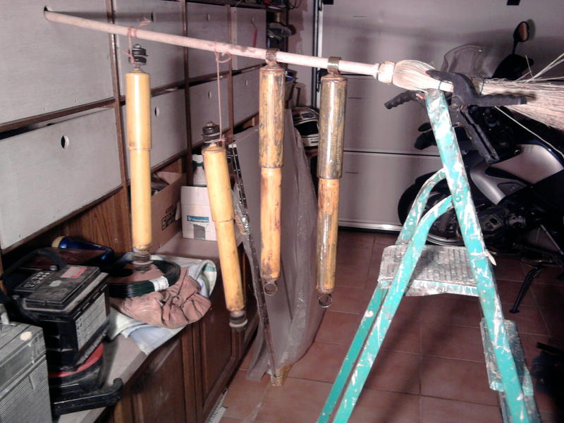

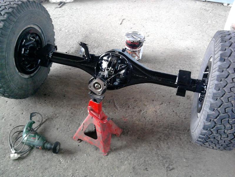

En attendant j'en ai profité pour repeindre les amortisseurs, j'ai donc démonté ceux à l'avant pour tous les faire d'un coup:
Pour le pont, je l'ai emmené chez un pote agriculteur qui possède plus de matos qu'un garagiste, afin de faire les modifications.

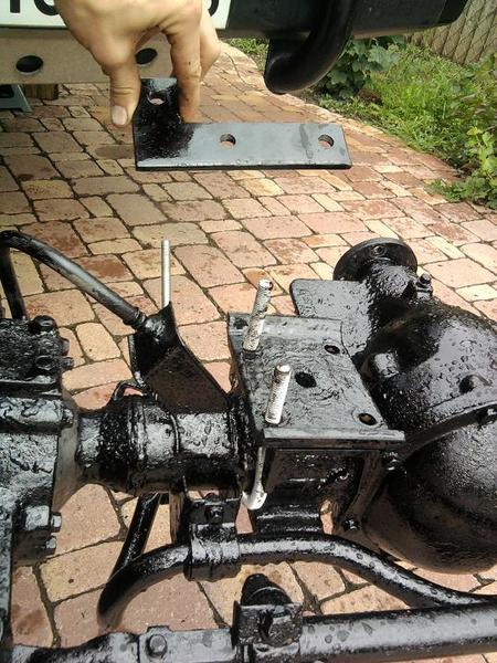

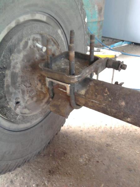

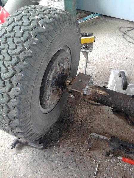

J'ai donc fait sauter les cales de brides à la meuleuse soudées d'origine en partie supérieure du pont :

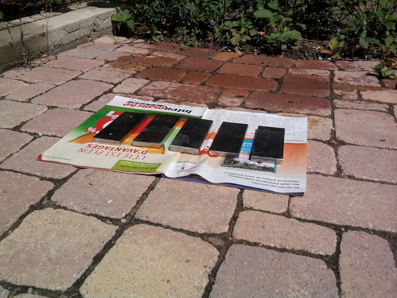

Puis je suis allé me procurer du U de 80mm chez un chaudronnier, que j'ai usiné au chalumeau pour dégrossir et fignolé à la meuleuse. Pour info une cale m'a pris une matinée, je suis peut être lent mais au moins c'est de la précision de compète.
Pour frôler la perfection, j'avais taillé un arc de cercle dans un carton et l'avais ajusté jusqu'à ce qu'il épouse parfaitement mon pont et j'avais juste eu à tracer ainsi sur mes cales.
Elles ressemblaient à peu près à ça :
Les cales une fois prêtes, il fallait que le pont soit sur un sol bien plan, et que la tulipe soit orientée selon le relevé de mesures primaires, en ayant pris en compte la valeur de la rehausse évidement.
Valeur de la rehausse (= 14 cm pour mon cas)
Le pont ainsi en place, j'ai posé les cales bien horizontalement et bien centrées, il restait plus qu'à souder. Soudure à l'arc, et pour ceux qui se posent la question, c'est que du fer, pas de la fonte !
Une fois les cales soudées, simuler le montage avec les brides et la "semelle ?" pour ajuster éventuellement, tant qu'on le peut :
Un ptit brossage et application de goudron bien collant dégueulasse

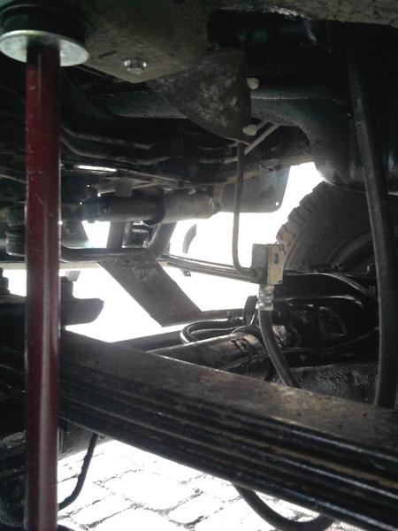

- Rallonger la mise à l'air libre du pont, pour cela prendre un tuyau tressé résistant à la chaleur et de même diamètre.

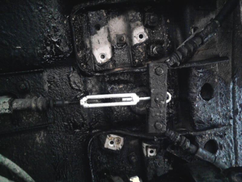

- Surélever la patte du ressort de répartiteur de freinage, simplement avec un fer plat

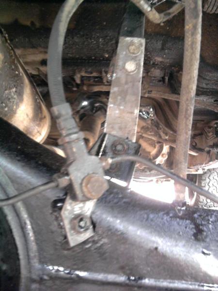

- pour les barbares comme moi, tirer du mou sur les canalisations rigides de frein pour gagner de la longueur sur le flexible de frein (et ça marche :dance1: ! )

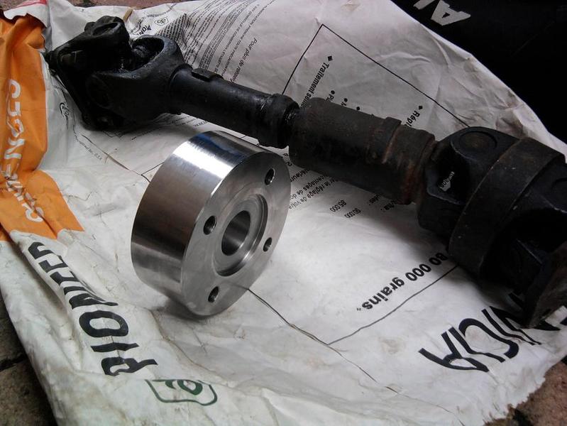

- Faire usiner une cale de 45mm d'épaisseur pour rallonger l'arbre de transmission.
- Reculer les supports de freins à mains pour gagner de la longueur sur les flexibles

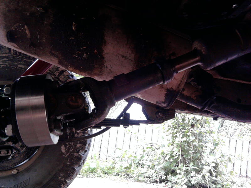

Nous voici donc à ce stade (j'ai roulé comme ça juste pour faire un demi tour, ça fait tout drôle):

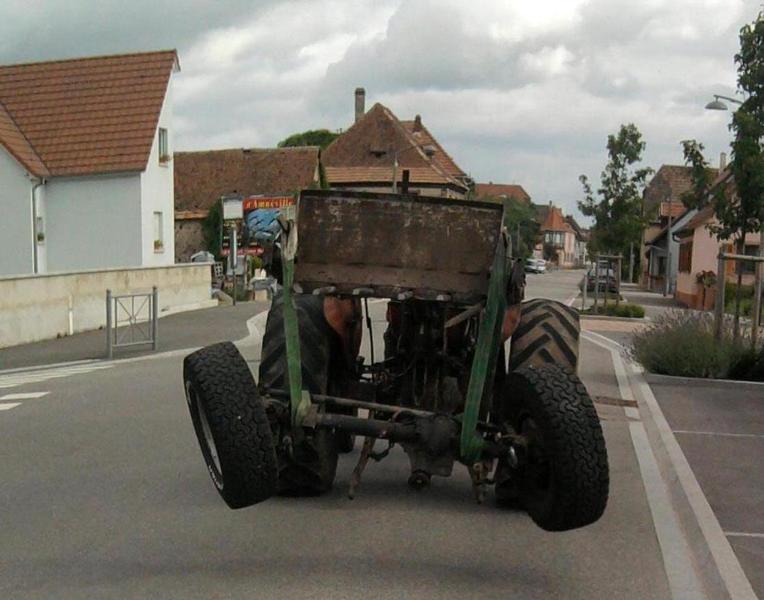

A présent vient le plus compliqué, le pont avant.
Pour ce faire il fallait démonter l'arbre de transmission, le flexible de frein, la barre d'accouplement, la barre de direction, les amortisseurs, et les lames de suspension.
Même manipe pour dégager le pont, de côté, et puis transport direction mon pote agriculteur.
En alzace, za march kom ça (moins galère que le transport du pont arrière dans une remorque)

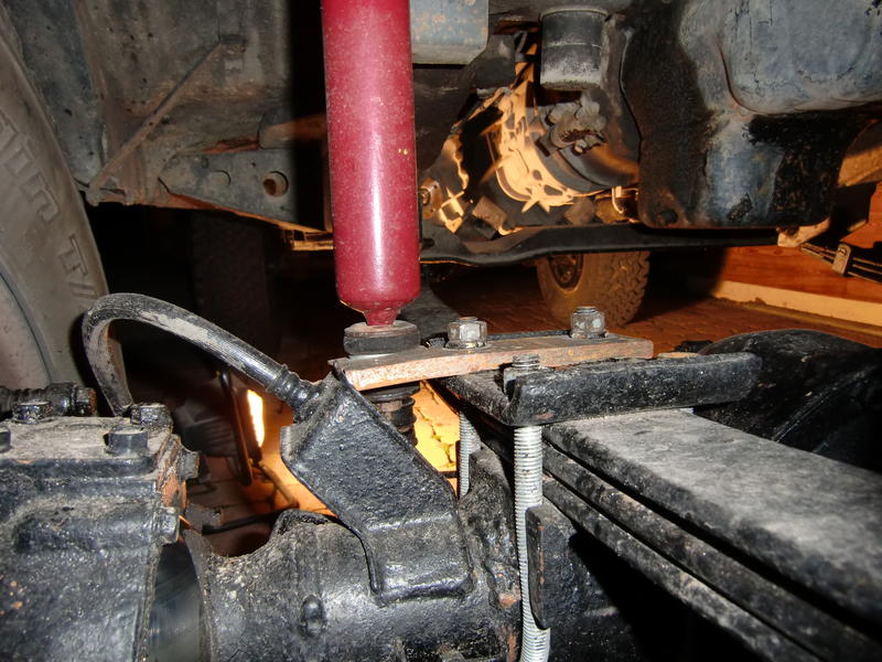

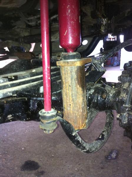

On peut voir par ailleurs les nouveaux supports indispensables pour les amortisseurs:

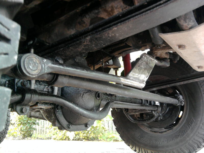

- Rallonger les flexibles de frein, pour ma part j'ai à nouveau tiré du mou sur la canalisation rigides en amont, et j'ai pris un fer plat que j'ai fixé au niveau de la fixation de l'amortisseur avant gauche. J'ai donné une rotation de 90° à ce fer pour que la canalisation longe le fer et soit maintenue avec deux riselants.
- Changer les tubes creux pour le maintient de la barre d'accouplement pour des plus long, ainsi que des tiges filetées plus longues.
- Modifier la barre de direction

- Faire usiner une cale de 35mm pour l'arbre de transmission avant

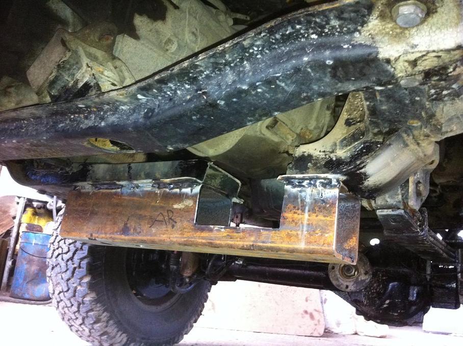

- Découper la traverse de châssis pour permettre le passage de l'arbre
- Purger maintenant l'ensemble du circuit de frein
Démonstration en images :
Comme vous pouvez le constater, je n'ai pas d'illustrations pour la modife de la traverse et de l'arbre, tout simplement parcque je n'ose pas toucher au châssis ! Les conditions de mon père qui m'a autorisé la modife étaient de pouvoir revenir en arrière en cas de pépin, mais si je touche à cette traverse, c'est foutu. C'est sur qu'au stade ou j'en suis, certain d'entre vous me prendrons pour un blaireau.

Pour la barre de direction, faut pas se planter dans la découpe si on veut un volant droit lors de la nouvelle soudure, sinon faudra jouer sur la barre de parallélisme.

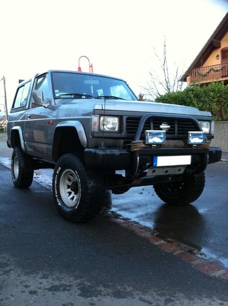

Enfin nous y voilà, je sais que ce qui intéresse la plupart des personnes à présent est le résultat finale de la chose :2 (15):

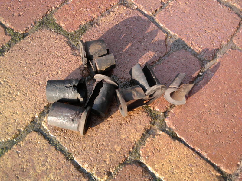

70€ pour des nouveaux silent blocs pour jumelles arrières, les anciens me paraissaient un peu usés:
30€ nouvelle paire de jumelles arrières d'occase
10€ pour 8 entretoises en tubes que j'ai mis en place au niveau des fixations de lames, ceci à cause que j'ai retiré 2 lames par paquets et que je n'ai pas réussi à filetées les brides plus loin puisque c'est un pas de vis un peu spéciale, et que j'avais pas les tarauds qu'il faut oh oh

60€ les deux cales d'arbres
