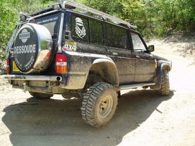

Il y a les galeries Grand Raid vendu par Nissan pendant un temps qui prenaient appui par des pieds au niveau des gouttiéres pour l'avant et par des tubes qui descendent le long des montants des portiéres arriéres. Il me semble que pour l'arriére c'est fixé par une petite platine vissée dans la caisse au niveau des charniéres de portes (donc perçage obligatoire donc.).
Voila un exemple:

j'en avait vu des comme ça ( Gerbaille44 en a une)
je cherchais surtout les points d'encrages à l'avant et au milieu.
En Suisse c'est autorisé de le faire, mais ça ne doit pas dépasser de plus de 30 mm (à l'endroit où le tube passe) de la carrosserie et être arrondi.
Je pensais à un tube de 25 mm avec des plaques de 4 mm pour les fixations.
C'est pour renforcer l'ancrage de la galerie, j'ai une confiance limitée sur les gouttières du toit, lors de raid, avec les vibrations et les kilos qu'il y a dessus quand on part :2 (20):
