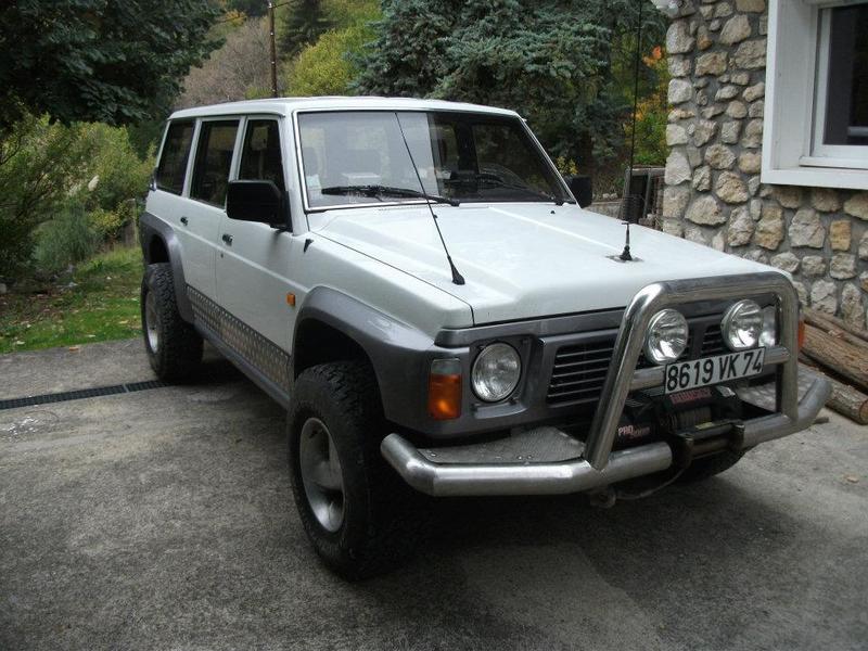

bonjour,
j'ai actuellement un patrol gr y60 long de 94 avec kit rehausse +5 et des pneu bf at 31x10.5x15 sur jante 8x15 et -25 et j'aurais voulu savoir quelle taille de pneu serait la mieux entre du 33x10.5x15 ou 265x75x16 en bf mud km2 avec jantes modular 8x15 et-25 ou 8x16 et -25 et si en plus vous auriez des photos se serait mon cadeau de noel :2 (14):.
d'avance merci parce que la je galère a choisir
ps : oui je sais les jantes sont horribles c'est pour ca que je veut changer :2 (8):

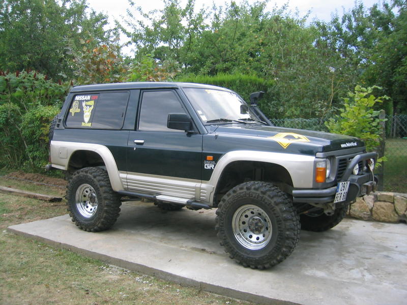

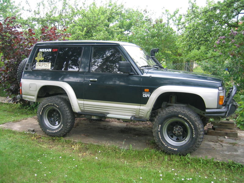

je te presente le mien avec du goodrich 265 70 16 et jante modular deport 0
excuse j'ai oublie les tofs
la premiere en 265 16 deport 0
la deuxieme en 285 16 deport -25
en debattement les 285 frottent un peu sur le passage d'aile

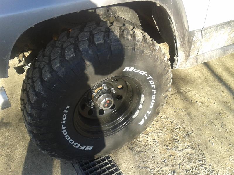

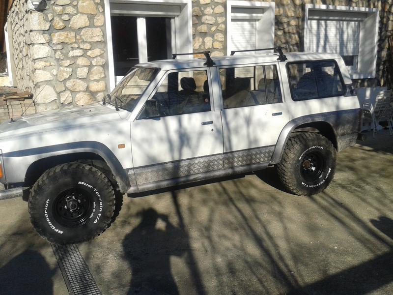

merci beaucoup pour vos réponses et après moultes réflexions je vais partir sur du 33x10.5x15 et jante 8x15 et-25 je vous posterais les photos la semaine prochaine et encore merci.

bonjour,
comme promis je vous met les photos avec les nouvelles jantes et pneu montés, non sans mal car pour pour faire morde du 33x10,5 sur des jantes en 8 c'est pas simple ^^
