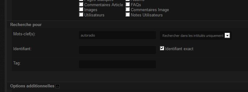

Gr-55 voulait t'indiquer que en dessous le bouton "tapez ici..." il y a "recherche avancée" en dessous et tu peux avoir une recherche plus efficace.
Lien vers le commentaire
Partager sur d’autres sites
Non, je voulais afficher le résultat de la recherche... mais ça ne marche pas non plus ! :2 (20)::2 (15):
Tu tapes juste "autoradio" dans la recherche avancée, en faisant une recherche "dans les intitulés"..... :2 (26):
et tu obtiens plein de réponses ! :2 (17):

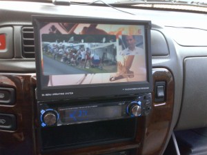

Mon Pionner viens de me lacher un AVIX X1R avec GPS ECRAN MOTORISE, en faisant de la piste j'ai laissé le cd dans l'appareil, et il n'a pas aimé les piste, maintenant il me rend les dvd quand il veut ou alors il faut les sortir avec le couteaux suisse :2 (10)::2 (20):
