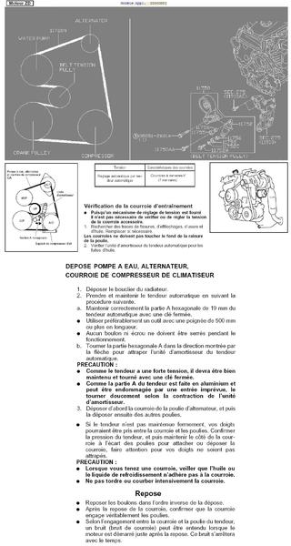

depuis peu, suite à une réparation de ma pompe à injection sur patrol gr y61 3L année 2000, nissan m'a changé la pompe, maintenant j'ai un bruit de sifflement comme si c’était la courroie de l'alternateur, mais en continu, j'ai porté chez nissan et nissan me dit que ça vient du compresseur de la climatisation.
Remède : remplacement embrayage magnétique climatiseur, remplacement courroie et galet climatiseur, environ 2h de main d’œuvre, coût total 1525 euros
Ma 1ere question est la suivante : puis-je limiter la casse et comment ?
2ème question : vu que je ne me sers pas de la climatisation, j'en suis allergique, quelle conséquence à rouler avec ce sifflement ?
3eme question : pour arrêter ce sifflement, peut-on arrêter ou désolidariser ce "compresseur"?
