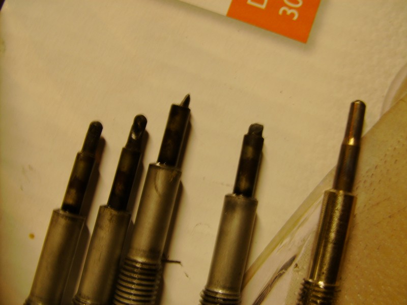

Par flemme, quelques mois auparavant, changement de bougies par le garageux du coin. J'avais demandé à ce qu'il me rende les bougies enlevées et tout de suite constaté qu'un bout du crayon était cassé net. Il avait prétexté qu'elle était certainement tombée dans l'atelier. Bon, ok. On a roulé comme ça sans problème et fait la vidange et l'analyse d'huile quelques mois plus tard.

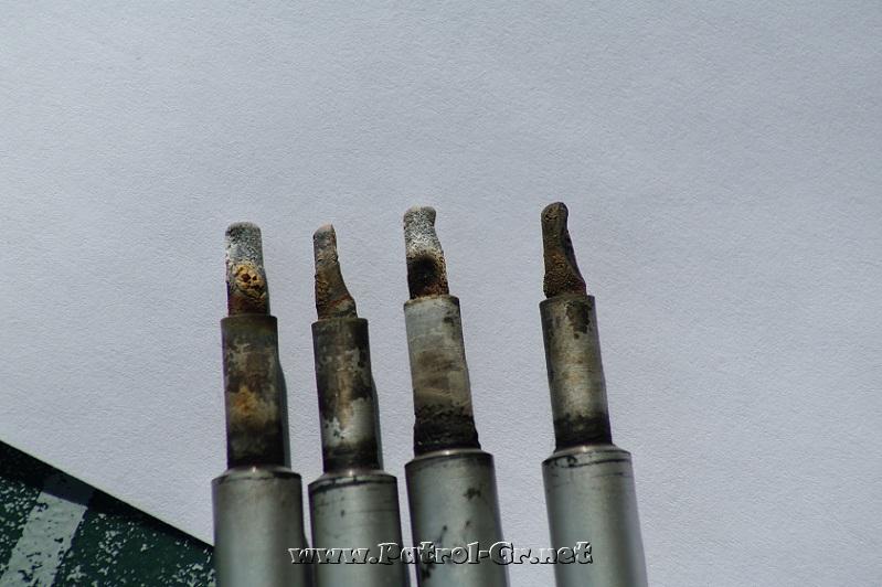

Pour le problème des bougies qui cassent ( en céramique) c'est connu ça le fait aussi sur les terrano 3.0 et tout le temps ou presque c'est la bougie 4
24102012 Bougies préchauf 005 - Copie.JPG Pour nous, vraiment cassée ...:2 (10):
Les 4 :
24102012 Bougies préchauf 002.jpg à peine mangées ....
