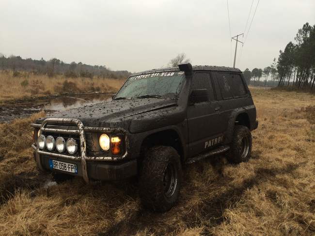

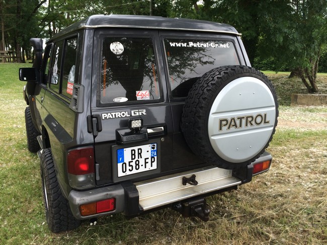

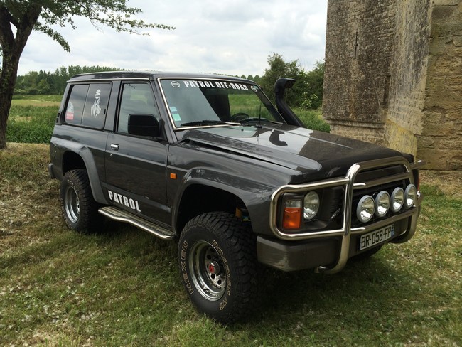

Je me décide enfin à présenter mon Troll.
C'est un Patrol gr Y60 de 1996 avec le moteur du TD6. Il a 199000 Kms au compteur mais le moteur complet a tout juste 15000 kms donc toujours en rodage :2 (15):.
Pièces neuves également remplacés avec le moteur : Turbo, injecteurs, embrayage et bien sûr distribution.

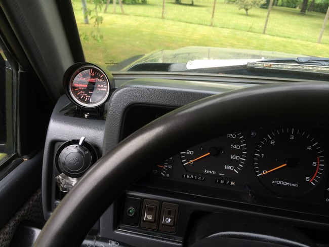

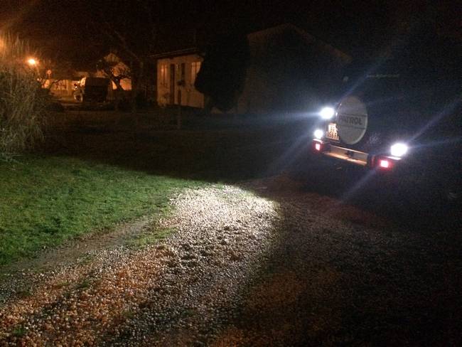

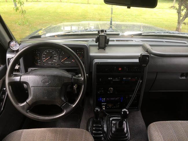

Equipement du 4x4 : Kit réhausse +5 Dobinson ( avec cales de boite et patte de relevage du répartiteur ), amortisseur de direction TOUGH DOG SV réglable, Snorkel Safari, pompe injection légèrement retouchée, vanne EGR condamnée, moyeux manuel AVM renforcé, capot à l'australienne, jantes modulard avec déport -25 et pneus mud en 31/10.5/15, vitres teintés, longues portées Hella avec ampoules 100w, phare de recul à led, mano pression turbo, CB président Teddy avec antenne de 32cms sur le capot, ampoules à led pour les veilleuses, liseuses de carte, plafonnier, éclairage de plaque et feux de recul. Je pense avoir tout dit.

Je vous rassures, il n'est pas toujours propre, je ne m'en sert pas comme SUV :2 (15): je sais aussi le salir mais c'est ça aussi son secret beauté, les bains de boue :2 (15)::2 (15):

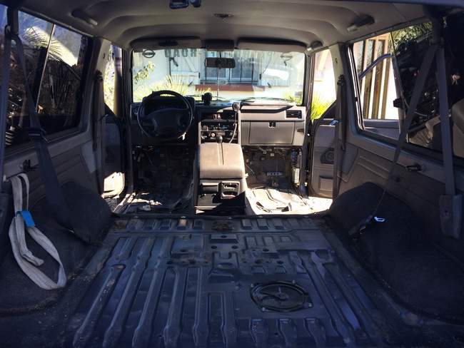

Et pour le nettoyer, j'utilise les grand moyens, démontage total de l’intérieur et passage au karcher au chaude avec savon des moquettes :2 (17):
