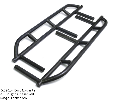

Tu connais les Rock Sliders ? vendu chez notre partenaire : Protection - rock sliders (tubes latéraux) (Protection et Portage)
Très efficace et pas cher du tout :2 (26): pas mal de membre du site en ont, à peine 300 € (-10% pour les membres PGR)

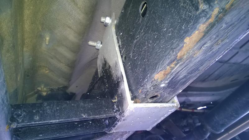

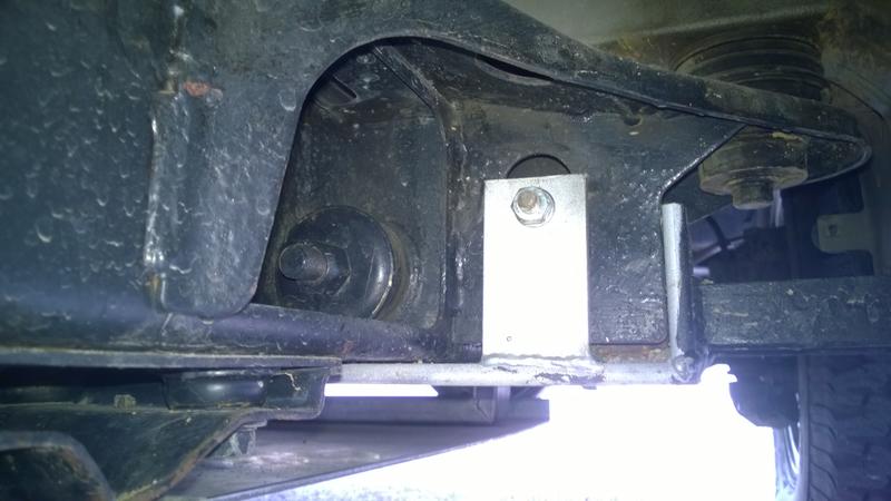

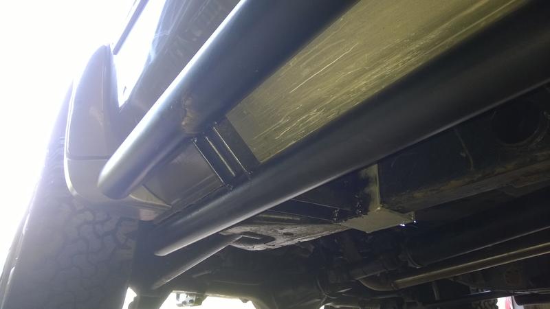

moi aussi pour mon 60 j'avais piqué l'idée dans les astuces, mais j'avais pris en sandwich le châssis (je m’interdis les perçages et soudures sur châssis) il ne me reste plus qu'à en fabriquer sur le 61, mais c'est vrai que les Rock Sliders me botteraient bien ...
Lien vers le commentaire
Partager sur d’autres sites
tu nous ferras quelques photos:2 (26):
bien sur :2 (26):

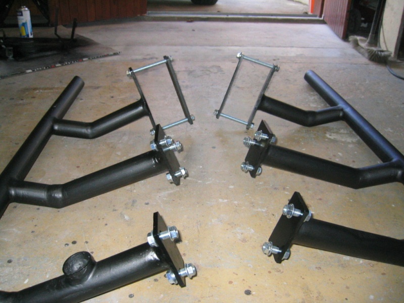

Merci pour toutes ces réponses, je viens de contacter EURO4X4, mais quel est la fixation type "sandwich" ?
la fixation sandwich est a realiser par tes soins car les platines vendues sont pas assez hautes :2 (22):
