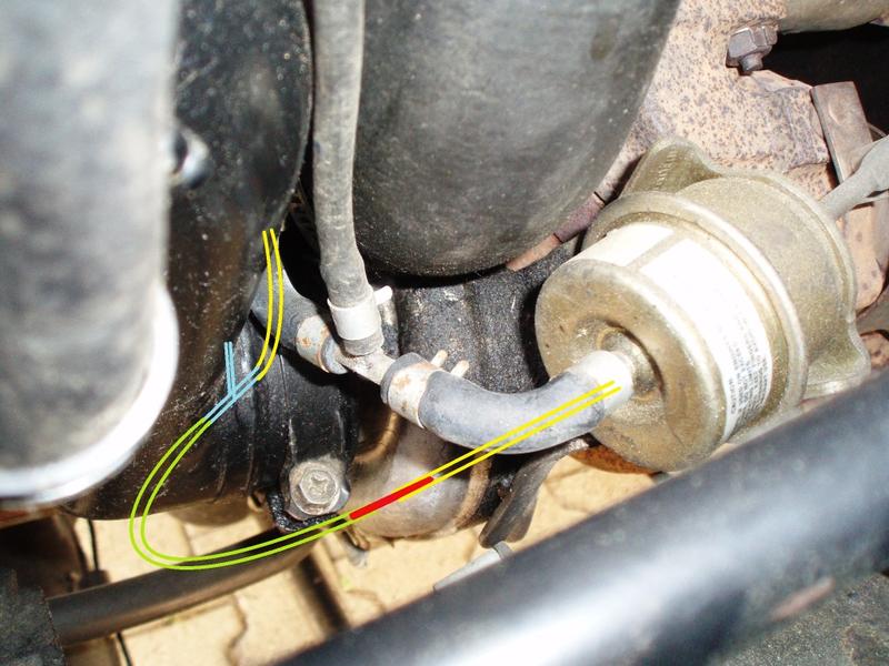

Je vais équiper mon Trol 92 de ce petit truc pas cher pour éviter de bouchonner dans les côtes avec la caravane, mais avant çà je me demande pourquoi il est préconisé de le monter à moins de 5cm de la WG et en particulier de placer le petit trou a l'opposé - si quelqu'un à une explication elle sera la bienvenue.   L'insertion de l'ajutage ne semble pas très aisé (photo) : 6cm de durite presque droite sortie turbo + un té métal prise LDA + coude à 90° 8cm, formant un L. Je pense placer coude e
