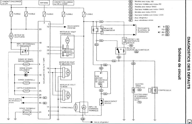

JPenin Posté(e) : 31 août 2016 Partager ce message Posté(e) : 31 août 2016 (modifié) bonjour à tous après le compteur, c'est la clim qui fait des siennes. elle marche, de temps en temps. exemple : je pars d'Argeles, la clim ne marche pas. il est 9h00 du matin, ça va. vers 10h00-10h30, la température est montée à 27-28°, toujours pas de clim, ça commence à être dur. vers 14h00, il fait 37-38°, pas de clim depuis le matin, puis tout d'un coup en roulant, elle se met à marcher. ouf ! on a vite déchanté : ça a duré 1h ou 2, puis, de nouveau du chaud, toujours en roulant. si j'ai bien compris les posts que j'ai lu sur le sujet: - le relai derrière la batterie (celui marqué "AIR CON", ) fonctionne (j'ai interverti avec celui du dégivrage qui est le même, avec le même résultat) - le fusible est ok - le ventilateur se met en route normalement quand on allume la clim, et le régime moteur monte, mais on n'entend pas le "clac" du compresseur donc reste à tester : - le capteur de temp devant le radiateur : je pense qu'il est ok, puisque ça marche de temps en temps - le capteur de temp intérieure : méthode de test ? - l'enclenchement du compresseur : méthode de test ? - d'autres tests faciles à réaliser ? merci Modifié 31 août 2016 par JPenin Lien vers le commentaire Partager sur d’autres sites Plus d'options de partage...
