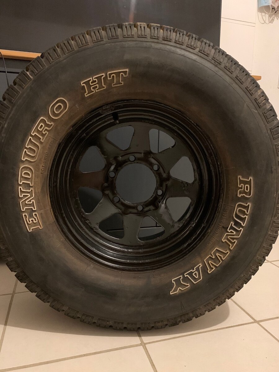

je viens vers vous concernant les pneu
je possède un y60 2.8td en restauration je vais devoir changer mes pneu dans pas trop longtemps
je souhaiterai mettre le plus gros model qu’il puisse avoir sans modif , à l’heure d’aujourd’hui je suis en mud snow sachant qu il ne neige jamais ici (guyane française ) je souhaiterai avoir des pneu qui me permettent de passer dans les chemin boueux de la jolie forêt amazonienne en grande saison des pluies et faire un peux de goudron en mauvais état des trous partout
auriez vous dès reponse ? Mes pneu actuel taille us ⬇️

Il y a 18 heures, Corrivolpi a dit :
Effectivement ça m’a l’aire plutôt bien ça je vais me pencher sur le site des que j’aurai un peux plus de temps  mais c est pneu m’on l’aire idéale pour mon utilisation ça ne tremble pas trop sur route ? Merci en tout cas
