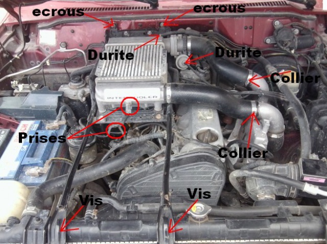

On commence par retirer l'intercooler, ce qui nous facilitera grandement les opérations :
- 2 vis à l'avant, sur la traverse
- 2 écrous à l'arrière sur la cloison pare-feu
- Une durite à l'AR de l'intercooler, vers la cloison pare-feu
- Une petite durite de dépression, sur le champi métallique
- Les deux colliers sur les durites d'air, coté pipe d'admission
- Les deux prises : une pour la sonde température air, une pour le moteur de ventilo
On sort les deux grosses durites d'alimentation, et tout le matos sort facilement du compartiment moteur.
Si vous voulez, mettez deux chiffons dans les durite et orifices d'admission, facultatif si vous faites tout de suite, impératif si vous laissez le chantier en plan pour x raisons.
