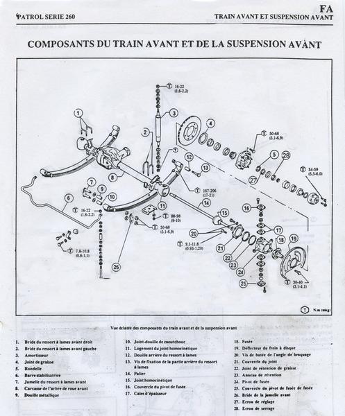

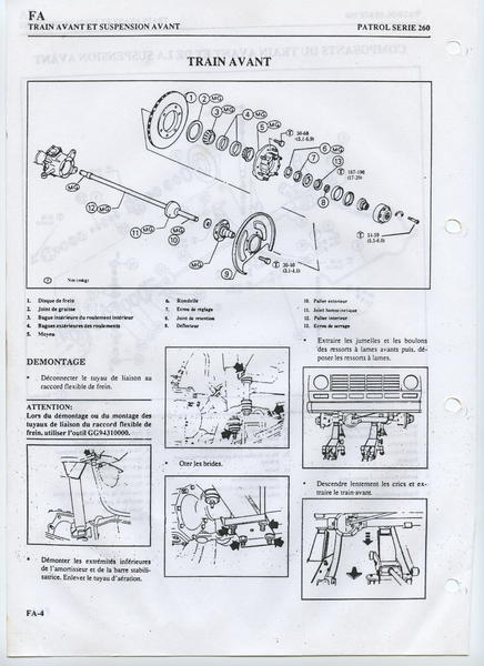

je me permets de vous demander si quelqu’un a déjà démonté un pont avant car je trouve des vues éclatées mais ça ne correspond pas trop à mon modèle
Patrol Ebro 3.3d de 1988
j’ai démonté le pont à cause d'une fuite mais j'ai l’impression qu'il me manque des pièces
