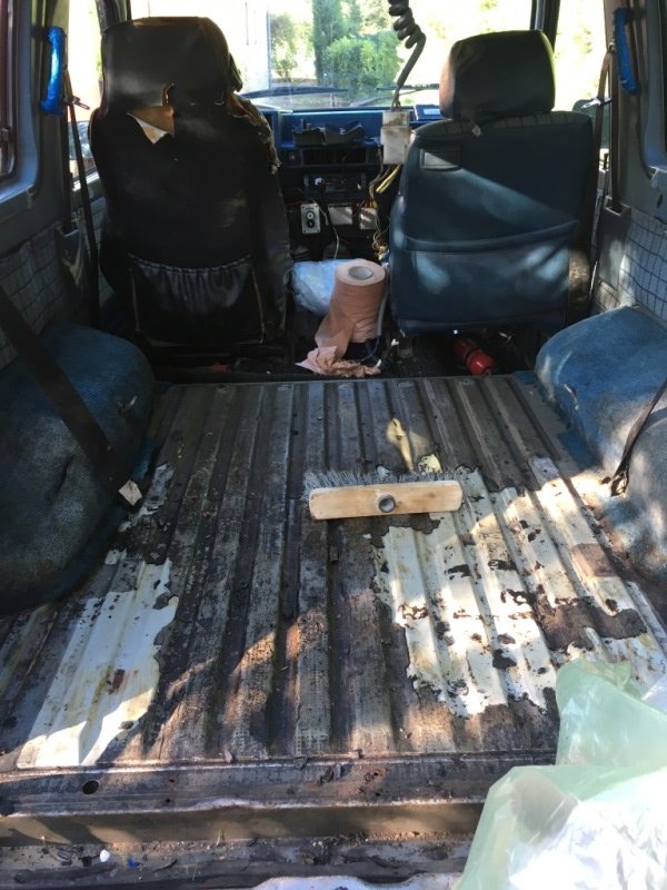

Ghislain36 Posted August 11, 2017 Share Posted August 11, 2017 Salut le monde, Au bout d'une semaine en ma possession, je prends le temps de vous présenter mon nouveau jouet ! C'est un Patrol Ebro 260 3,3TD de 1989 avec environ 232000 kms au compteur d'origine. Je l'ai acheté 2500€ à un plombier en dessous de Limoges dans cette état. Le gars l'avait lui même acheté 2500€ à un propriétaire qui s'en servait pour faire du franchissement. Il l'a gardé 3 ans en ayant fait plusieurs réparations puis me l'a revendu car il avait besoin d'un pick-up en 4 portes pour emmener son fils à la chasse. Le moteur et le châssis sont sains et en bon état, juste une ligne spécifiant de la rouille sur le CT mais rien d'alarmant. Je voulais pas avoir à rénover le châssis pour l'instant (manque de place à l'abri et de matériel pour le faire). Par contre, la carrosserie n'est pas exempt de trous non bouchés et de chocs partout. Heureusement que les pare-chocs d'origine sont massifs et costauds sinon ... L'ancien propriétaire se vantait même de casser les arbres quand il rentrait dedans par inattention. Quand j'ai été le voir, il avait un relais de grillé qui faisait que tout le tableau de bord + les feux ne fonctionnaient pas. Il me changeait le relais et le repassait au CT sauf qu'il y a eu plusieurs rebondissements électriques : 25 juin : je vais voir le patrol (mon beau-père l'essaie car mécano voiture/PL depuis 40 ans). Je le réserve et j'attends le CT pour le récupérer. début juillet : le relais est changé mais les ampoules des 2 feux grillent en même temps. Diagnostic : le régulateur d'alternateur est HS (l'alternateur avait 2 ans) et l'alternateur envoie 38v aux batteries au lieu de 24v. mi-juillet : le régulateur est changé. Au CT, les feux, les clignotants et d'autres ampoules s'allument comme des guirlandes. On obtient 10v en sortie d'alternateur. Cause : une diode de l'alternateur HS, et non remplaçable car introuvable. Et paf, un nouvel alternateur à commander 5 août : je récupère le 4x4 avec le CT passé sans problème. J'ai cru que j'allais devenir fou au bout d'un mois. 6 août : je l'emmène chez un pote avec qui on sors en 4x4 avec maxY60GR 7 août : 0V sur les batteries elles n'avaient pas vraiment appréciés les 38v de la dernière fois. Je les ai emmenées charger et j'attends de finir certaines bricoles pour les rebrancher. Place aux photos : Options-version du 4x4 : Modèle VSKOKR260 (made in Spain d'après PGR) Snorkel Euro4x4Parts Pare-chocs AV er AR Nissan Siège conducteur suspendu Pont AV C200 et pont AR H233B (sans GL hélas... mais ça viendra peut être un jour) Attelage (quelqu'un a coupé tous les fils au cul de la prise d'attelage... quel con ) Jantes + pneus en 255/75/R15 en Insa Turbo Sahara J'ai aussi récupéré quelques pièces lors de la vente : Une BV d'occas (celle dans le coffre) vendue par l'ancien propriétaire franchisseur car apparemment celle montée sur le 4x4 allait casser sous peu... 15000 kms plus loin, elle fonctionne encore parfaitement. Une pompe injection d'occas sur laquelle une pièce a été prélevée et installée sur le 4x4 (je ne sais plus laquelle) mais elle fonctionne. un pare-brise + 3 vitres du hardtop le support de roue de secours la banquette AR complète Le précédent avait fait plusieurs modifs : Suppression du dpc et installation d'une commande à câble pour éteindre le moteur Pulseur d'air HS --> installation d'un pulseur d'air de 205 avec un abaisseur de tension (radiateur avec étiquette jaune derrière levier BV sur la dernière photo) Moteur essuie-glace : même principe que le pulseur d'air mais je ne sais plus comment il a fait Relais/commande préchauffage HS : remplacement du relais par un interrupteur manuel (boitier blanc avec 2 boutons flèche sur la dernière photo). C'est le conducteur qui décide du temps de préchauffage. --> je pense remplacer cet gros interrupteur par un simple bouton avec temporisateur intégré réglé sur le temps de préchauffage préconisé par Nissan. Installation d'un booster sur le turbo. C'est apparemment un système qui évite au turbo de monter trop haut en surpression et de l'aider à repartir dans les tours. Une sorte de seconde waste-gate en quelque sorte. Pas convaincu du système et ça fait un bruit terrible quand ça se déclenche : un peu comme si vous aviez un tuyau d'air comprimé qui se tortille dans tous les sens. Je pene supprimer ça ou augmenter la pression de déclenchement car il s'ouvre vers 0,4 bar, autant dire dès 1900-2000 trs/min Je profite de mes vacances pour faire le point sur ce qu'il faut réparer et la liste est longue, la semaine ne sera pas assez longue : Refixer le snorkel qui tient par le saint esprit et l'étanchéifier remplacer le lèche-vitre ext côté conducteur qui est HS (quelle idée de vouloir le refixer avec du mastic PU, surtout du marron sur une peinture grise) Refaire une vidange des ponts, surtout le pont AR car je me suis aperçu que le tuyau de mise à l'air du pont était mort. Je vais faire les vidanges de la BV et BT pour repartir sur de bonnes bases. Le moteur a été fait avant la vente Brancher la CB Refixer la calandre et les ailes qui tenaient avec 2 vis (j'aurai pu tout perdre sur la route du retour) + tout le tableau de bord qui est château branlant + le retro intérieur qui vibre plus que le moteur Changer le siège conducteur et trouver un siège suspendu pour le passager Vérifier le système de fermeture de la porte conducteur (j'arrive à ouvrir la porte de l'intérieur dans un cas 1 sur10, je suis obligé d'ouvrir la porte depuis l'extérieur pour sortir....) Redresser les éléments de carrosserie .... La liste n'est pas exhaustive et il y a une rando prévue ce dimanche 13 août. J'espère inaugurer le 4x4 ce WE si j'arrive à réparer les points importants (lève-vitre + vidanges ponts). Sur ce j'y retourne (l'icône a la même peinture que mon 4x4, marrant...) Tschousss ! 1 Link to comment Share on other sites More sharing options...

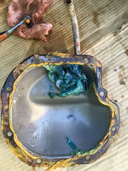

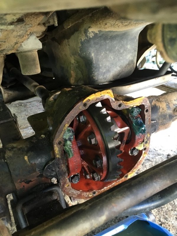

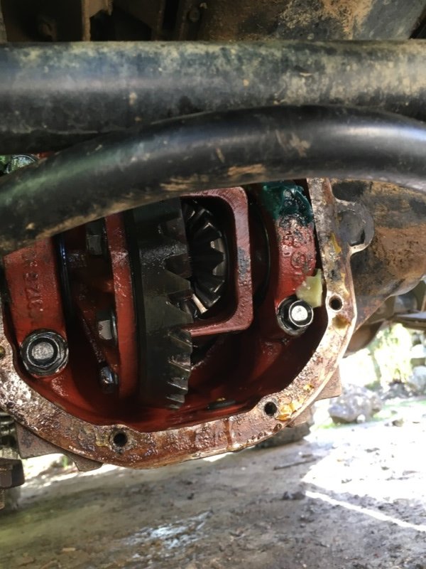

Ghislain36 Posted August 11, 2017 Author Share Posted August 11, 2017 Merci ouargla. Des nouvelles du gros après un après-midi de taff entre 2 averses. - Changement du lèche-vitre conducteur : 1h30 à gratter le mastic à la main et à l'acétone et 30s pour mettre le nouveau joint. Maintenant, je n'ai plus la vitre qui tremble quand j'ouvre la porte Avant Mastic enlevé Nouveau lèche-vitre en place (ça a déjà meilleure allure) - Snorkel refixé, l'ancienne fixation faisait vraiment bricolage : 3 chevilles + 3 vis acier pour fixer la plaque sur le montant de pare-brise + les 2 écrous dans l'aile étaient déserrés - Tête de snorkel améliorée en ajoutant un grillage fin pour éviter que les insectes et les feuilles rentrent dedans (merci maxY60GR pour l'idée) - Vidange des ponts suite au tuyau de mise à l'air mort --> vu l'état de l'huile et du dépôt sur le bouchon du pont AR, je me demande si l'ancien proprio les avaientt vidangé avant le début de la chasse Sur le pont AV, l'huile était en bon état, quoique un peu épaisse et verte... peut-être la coloration de l'huile. - Déchargement de la BV de secours du 4x4 (merci au voisin avec son tracteur car la brouette n'aurai pas tenu le coup et mon dos non plus) Prochaine étape pour demain : étanchéifier le snorkel + réparer l'élargisseur d'aile AVG fissuré + installer la CB pour être prêt pour ma première rando de dimanche. Tschousss Link to comment Share on other sites More sharing options...
Référent Mécanique Pierre Grosjean Posted August 12, 2017 Référent Mécanique Share Posted August 12, 2017 pour ton pont AR c'est certainement de l'eau qui fait cette bouillasse Link to comment Share on other sites More sharing options...
Ghislain36 Posted August 17, 2017 Author Share Posted August 17, 2017 De l'eau très probable et d'autres polluants car la durite ne s'est pas détérioré à ce point en 4 mois et 1000 kms de route et chemin. Ca devrait trainer depuis un moment.... C'est comme plein d'autres choses que je découvre au fur et à mesure, il n'était pas vraiment soigneux avec son 4x4 Link to comment Share on other sites More sharing options...

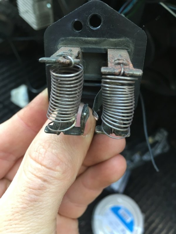

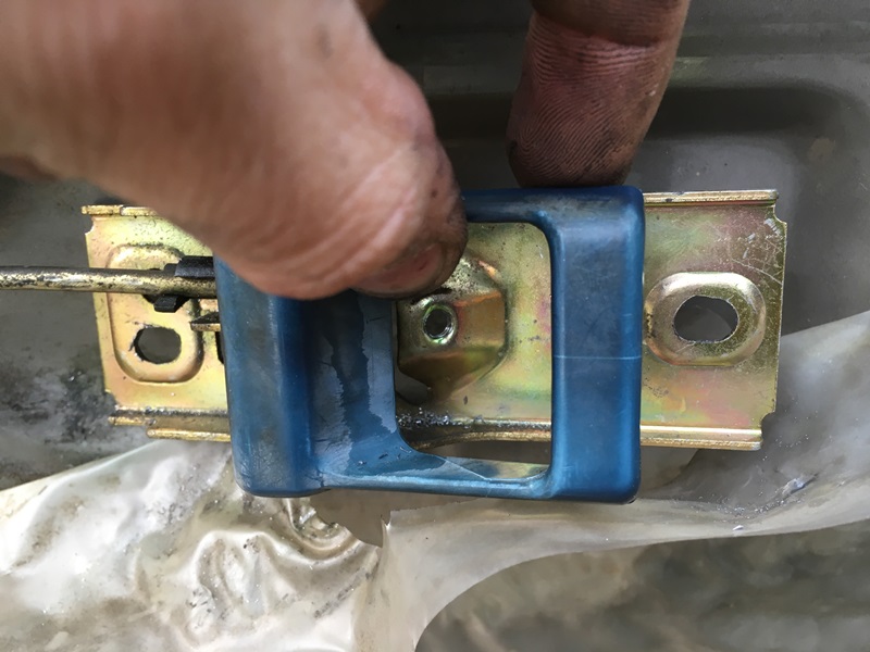

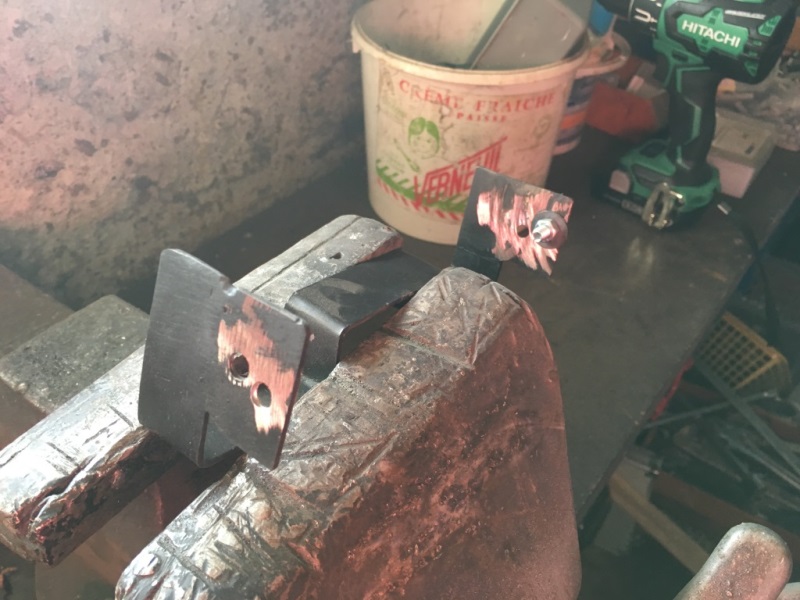

Ghislain36 Posted November 8, 2017 Author Share Posted November 8, 2017 Des nouvelles du gros, j'ai rien posté sur cette page depuis un moment : - 1ère rando le 13 aout : J'ADORE !!! et passé partout d'origine alors que les autres 4x4 avaient au moins un kit suspension +5 ou +7,5 cm. PATROL POWER je posterai les photos et les vidéos quand je les aurai récupérées. - Problème de décharge des batteries résolu (cf. topic http://www.patrol-gr.net/electricite-electronique/70204-260-3-3-td-1989-alternateur-qui-charge-puis-decharge-la-batterie.html - merci à ceux qui m'ont aidé) - Beaucoup d'électricité : allume-cigare en 12V / réparation de la commande de pulseur (vitesses 1 et 2 ne fonctionnaient plus à cause d'une soudure cassée - voir photo) - passage des câbles dans des gaines puis sous la moquette - porte-fusible sur chaque équipement rajouté - Lors de la rando du 15/08, je me suis posé sur une des plaques de blindage sur un caillou (j'ai glissé chef) et il y a avait quelque chose qui frottait à chaque tour de l'arbre de transmission. Démontage des 3 blindages (on voit une partie de la plaque sous le frein à main sur le 2ème photo) Je devrais peut-être le changer si je ne veux pas que la boue s'accumule dans le tambour. Merci au blindage sinon c'était pire. - Démontage du tdb pour remplacer toutes les ampoules. Je vais faire un petit tableau de synthèse avec chaque modèle et puissance d'ampoule pour les patrol en 24V. + nettoyage de tout le tdb au rénovateur plastique - Remplacement de la console centrale par celle d'un baroud 2,8 TD : les fils en retirant la console d'origine. --> rallongement de tous les fils de 20 cm car les boutons sont plus hauts sur la nouvelle console. - Fabrication d'une nouvelle tôle de fixation de console : un peu de pliage + perçage + 3 reprises en soudure pour boucher les trous percés à côté . - Installation de la nouvelle console qui reprend les 4 boutons et le vide-poche + intégration de la CB + branchement d'un 2ème allume-cigare à l'arrière pour la glacière - Changement du joint de nez de pont AV, il avait déjà dû être refait car c'était un joint mastic et il y avait beaucoup de graisse à l'intérieur. Mon beau-père dit que c'était pour cacher le bruit des pignons, un avis là-dessus ? J'ai mi le joint papier de notre partenaire + du mastic. - Nettoyage du coffre. L'huile de BV qui s'était renversé décolle le revêtement de la caisse. J'ai tout enlevé et en attendant d'en remettre un, j'ai mis une plaque d'isolant acoustique pour les lave-linge pour atténuer le bruit et avoir une surface propre et souple anti-vibrations. Je mettrai une photo à jour plus tard. - Je ne pouvais jamais ouvrir la porte conducteur de l'intérieur, la faute à une bague plastique usée entre la poignée intérieur et la tringle --> comme la pièce plastique n'est pas commandable et que j'ai pas un tour conventionnel sous la main, on oblongue les fixations de la poignée pour tirer un poil plus sur la tringle. - Toutes les vidanges sont faites. Vu ce que j'ai vu dans les ponts, autant repartir sur une base saine. Il est prêt pour les 5000 prochains km . Et il en reste encore beaucoup à faire. Beau programme ce WE : 2 jours de rando direction Limoges le samedi et retour le dimanche. On sera environ 15 véhicules, ça va donner ! Je posterai des photos et vidéos la semaine prochaine. Tschousss !!!!! Link to comment Share on other sites More sharing options...
ouargla Posted November 8, 2017 Share Posted November 8, 2017 là aussi y a de quoi continue § Link to comment Share on other sites More sharing options...
Référent Mécanique Pierre Grosjean Posted November 8, 2017 Référent Mécanique Share Posted November 8, 2017 pour ta pièce de serrure tu peux la faire imprimer Link to comment Share on other sites More sharing options...
Jean-Phi3.3 Posted November 23, 2017 Share Posted November 23, 2017 Pour la graisse dans le nez de pont, j'en ai aucune idée. Mais ça me parait bizarre. Théoriquement même si tu en mets sur tes pignons, la graisse va se mélanger avec l'huile ... Link to comment Share on other sites More sharing options...

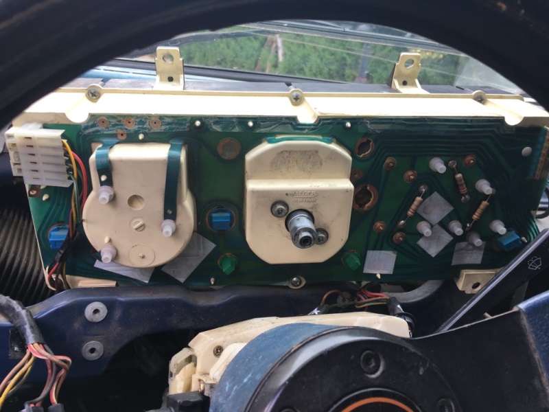

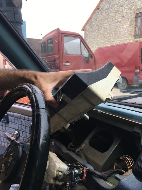

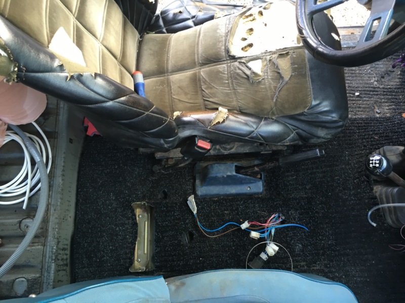

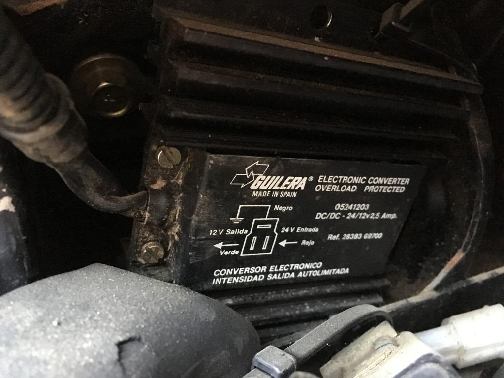

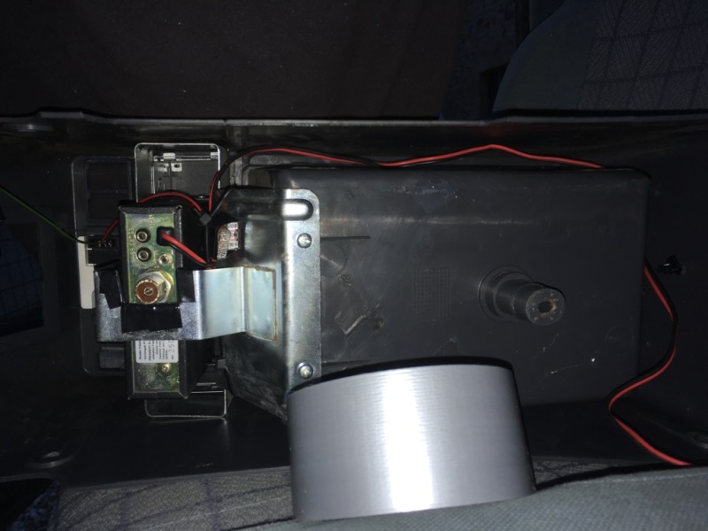

Ghislain36 Posted December 27, 2017 Author Share Posted December 27, 2017 En démontant le cache sous le tableau de bord, j'ai pris une photo du convertisseur 24v-12v d'origine installé sous le tableau de bord, il alimente notamment l'autoradio. Je sais que certains membres cherchent des infos à son sujet. En espérant que cela aidera. Link to comment Share on other sites More sharing options...
olivier17200 Posted December 27, 2017 Share Posted December 27, 2017 Il paraît bien ce troll, la caisse n'a pas l'air trop attaquée. Par contre je comprends mieux tes questions concernant des sièges de remplacement  Link to comment Share on other sites More sharing options...

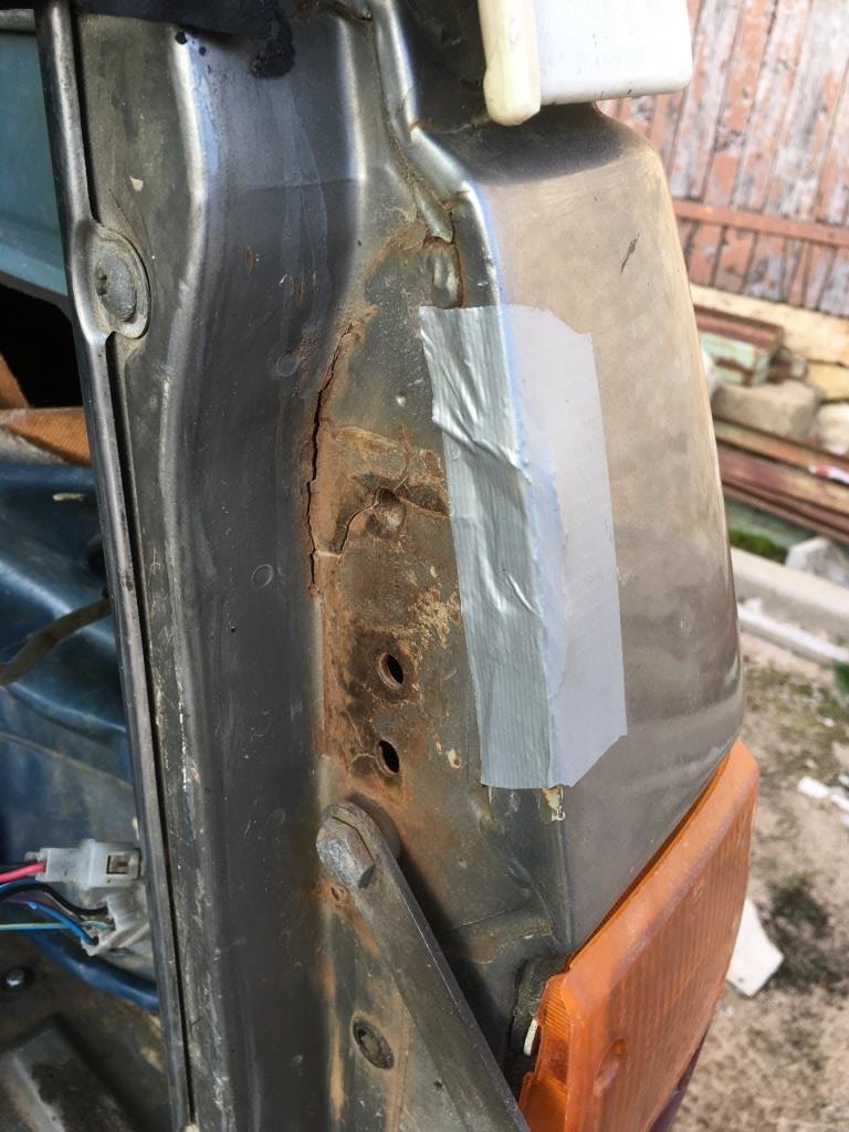

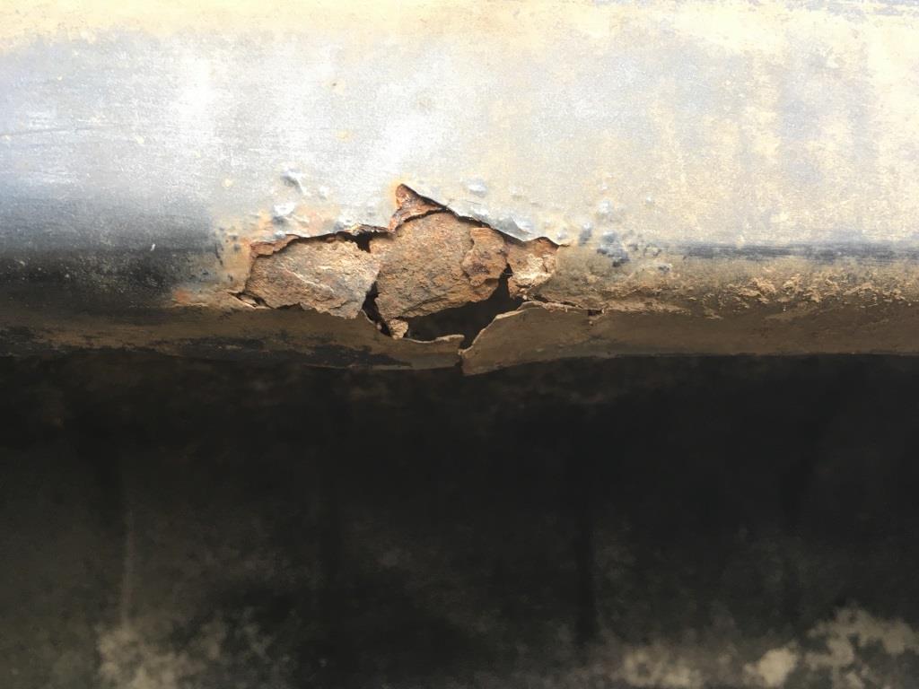

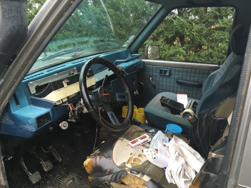

Ghislain36 Posted December 27, 2017 Author Share Posted December 27, 2017 Il y a 5 heures, olivier17200 a dit : Par contre je comprends mieux tes questions concernant des sièges de remplacement  Oui l'assise côté conducteur est complètement défoncée, la jambe gauche est dans le vide et le dos n'aime pas trop ça... Il y a 5 heures, olivier17200 a dit : Il paraît bien ce troll, la caisse n'a pas l'air trop attaquée. De loin oui mais pas de près pas vraiment. A part le support de caisse derrière le siège passager qui est bouffé, c'est de la rouille "en surface" mais pas une pièce de carrosserie n'est épargnée (sauf le hard-top qui lui a ses petits soucis aussi ) Link to comment Share on other sites More sharing options...
olivier17200 Posted December 27, 2017 Share Posted December 27, 2017 Quand j'ai ramené le mien, l'ancien propriétaire avait calé le cric sous l'assise avec un bout de planche ( le havres -Royan il me tardait d'arriver lol) C'est bien que tu n'es pas trop de corrosion perforante Link to comment Share on other sites More sharing options...
Ghislain36 Posted December 27, 2017 Author Share Posted December 27, 2017 Aïe dur la route entre le cric et le confort des lames. Le mien faisait un bruit de compresseur percé à chaque accélération : voir la vidéo dans le post ici) Pour la rouille, je sais que j'aurai de la carrosserie à refaire ... ou remplacer la caisse par une autre exempt de rouille. Link to comment Share on other sites More sharing options...
olivier17200 Posted December 27, 2017 Share Posted December 27, 2017 Bon courage pour trouver une caisse sans rouille, ça devient rare Link to comment Share on other sites More sharing options...

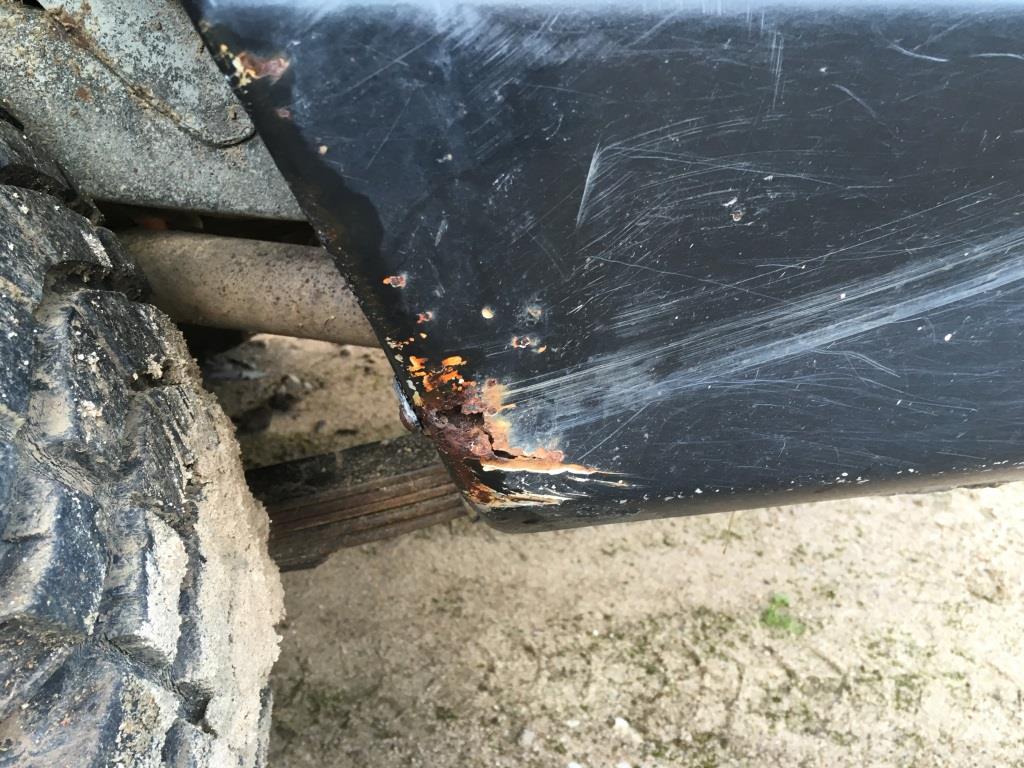

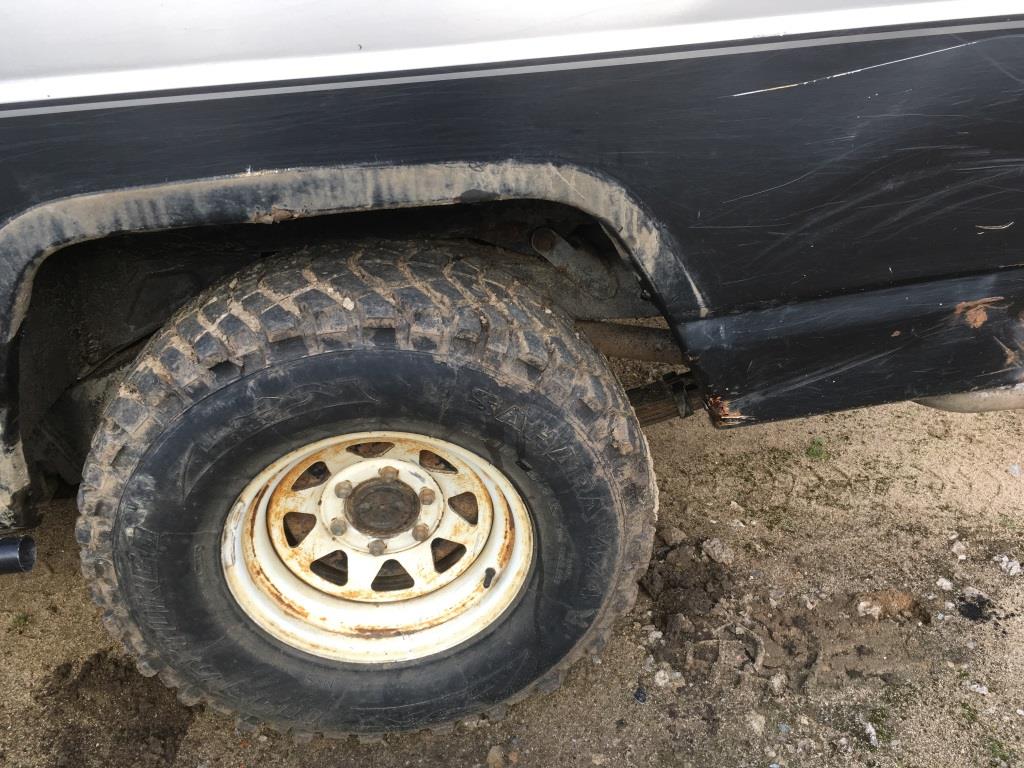

Ghislain36 Posted December 28, 2017 Author Share Posted December 28, 2017 Le 27/12/2017 à 19:03, olivier17200 a dit : Bon courage pour trouver une caisse sans rouille, ça devient rare Oui je sais mais en fouillant les petites annonces, on trouve parfois des patrol stockés à l'abri pendant longtemps. L'extérieur est propre mais reste à voir les dessous. En parlant de rouille, j'ai enlevé mes élargisseurs d'ailes pour nettoyer les passages de roues et voir comment c'est en-dessous. Seule l'aile ARG est attaqué par la rouille, les autres n'ont rien. C'est joli mais c'est des foyers à rouille ces élargisseurs rigides, les miens ne sont pas totalement fermés et la terre s'accumule. Je pense mettre des élargisseurs d'aile en bande à la place. Link to comment Share on other sites More sharing options...
