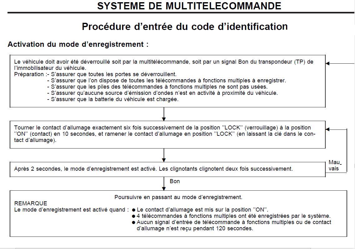

J’ai procédé aujourd’hui au remplacement puis ai suivi la procédure de programmation de mes deux clés :
Tout fonctionne jusqu’aux 2 clignotements mais impossible de programmer aucune des deux clés-télécommandes...
Est-ce quelqu’un ( Pierre par exemple) pourrait m’indiquer où regarder parce que là je sèche.

Merci Pierre ,
mais c’ est exactement ce que j’ au fait.
C’est au moment où je maintiens déverrouillage enfoncé et 3 appuis sur verrouillage avec la clé sur lock qu’ Ne se passe rien...
Je l’ai fait au moins 30 fois et aucune clé s’enregistre...

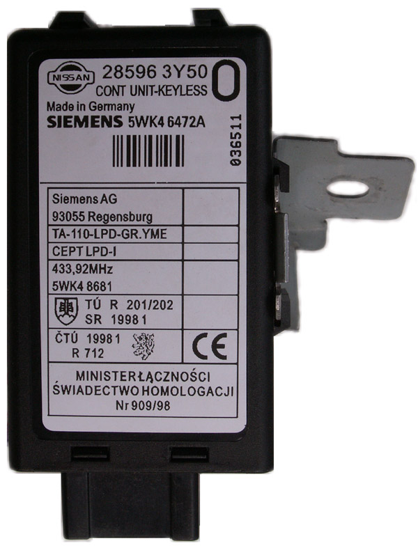

tu dis dans le 1er post que tu l'as changé ! je ne comprends pas bien

Oui Pierre, c’est bien la pièce que j’ai remplacée. Là, je parle de la cellule transparente de droite identique à celle qui clignote à gauche sur le tableau de bord  quand on coupe le contact.
C’est éventuellement là qu’il y a pu avoir de l’eau ...

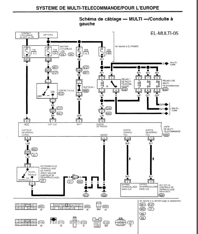

Commencez par vérifier les contacts des portes en feuillure : un défectueux et ça ne verrouille pas

Merci Pierre,
je vais regarder ça demain.
Le schéma par contre c’est très très technique...pas sûr de tout comprendre.

Merci Pierre pour leschema
Mais si une porte était ouverte même à la clé je ne pourrai pas verrouiller (je me trompe peut être)

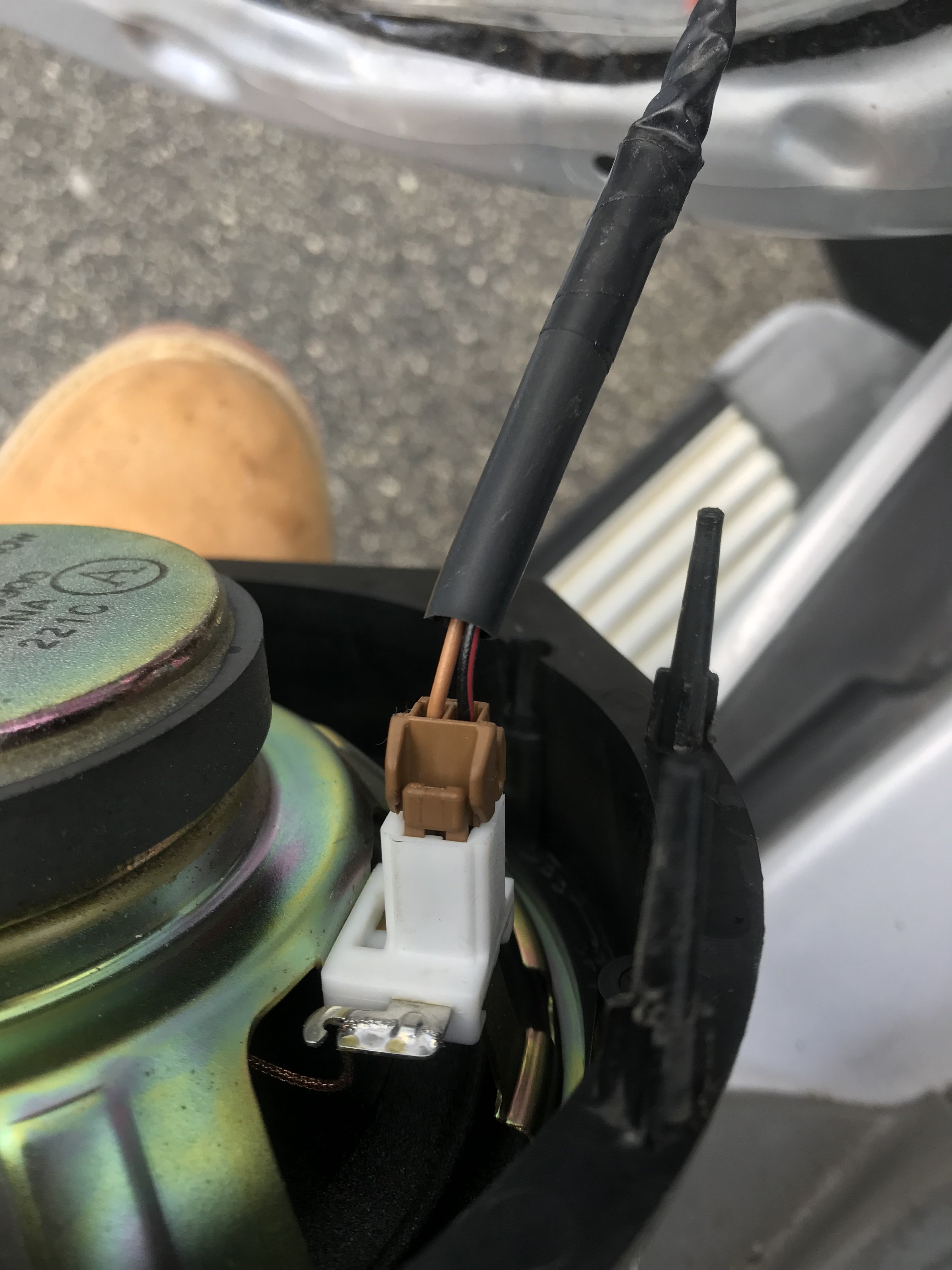

Garniture de portière démontée, une enceinte d’origine à priori HS mais pas d’humilité dans le fond de la porte.
