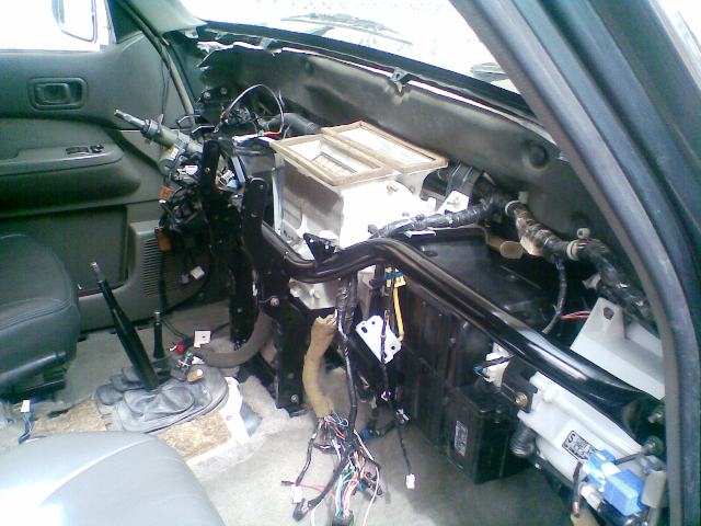

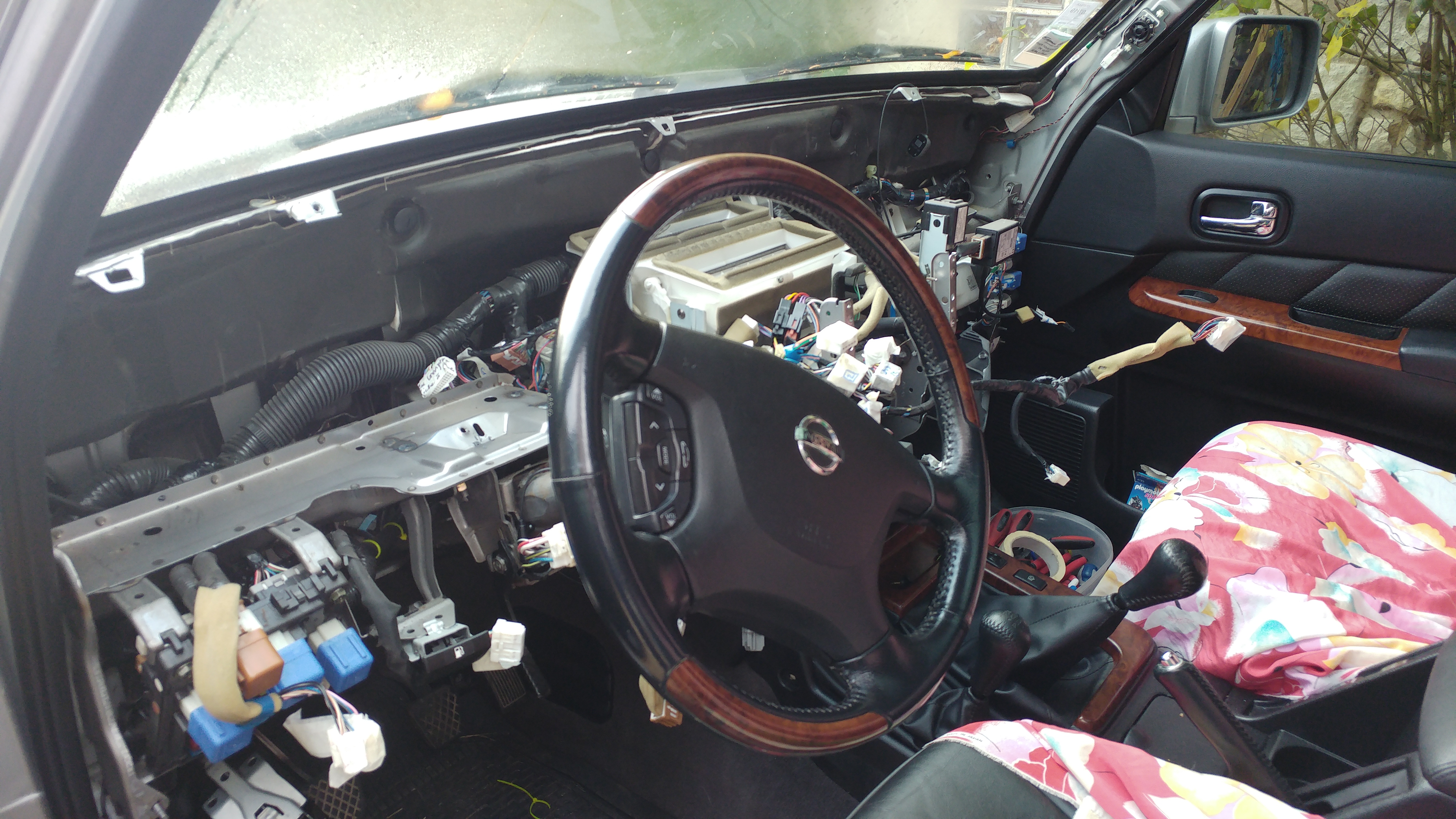

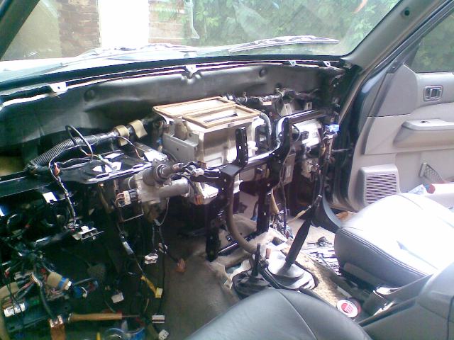

Quand je vois les photos j'ai envie de te dire bon courage si tu souhaites démonter
