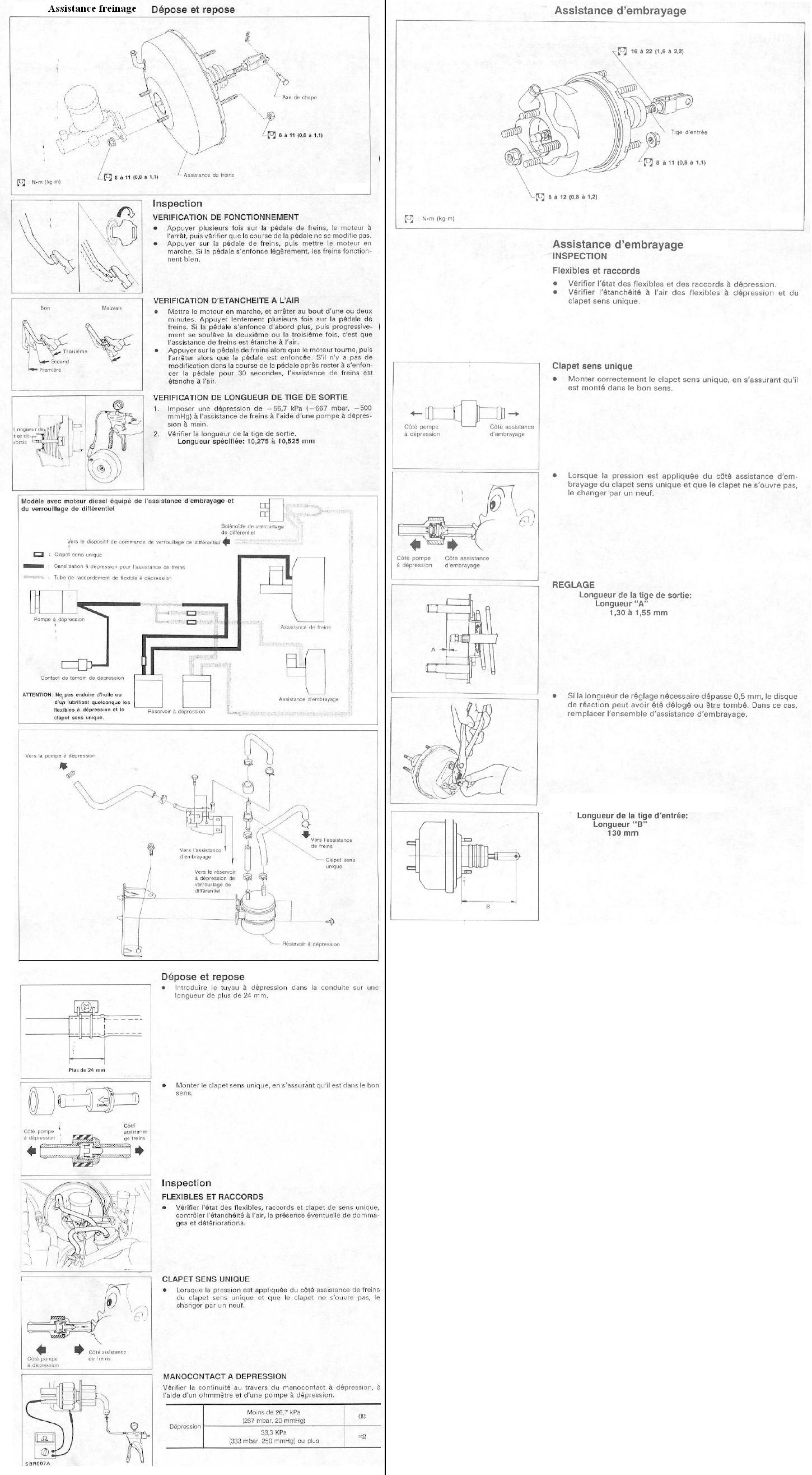

Bonjour, je présente le véhicule un Patrol y60 à benne td42 tout d'origine avec freins à disque av. et tambours à l'arrière.
les plaquettes neuves ainsi que les segments et cylindres de roues arrières
il a également été purgé à plusieurs reprises
J'ai un gros probleme ; après plusieurs coups de  pédale de frein sur la route mon patrol peine est-ce les freins qui se bloquent, le véhicule est en effortn chauffe et les plaquettes avant sont brûlantes ! Il ne dépasse pas les 3000 tr/min pied au plancher, il force ainsi qu'en débrayant il n'est pas fluide on ressent un effort! après 2-3 km j'ai fait demi- tour et il est sur cale ! A l'arrêt !
en attente de votre aide, merci
