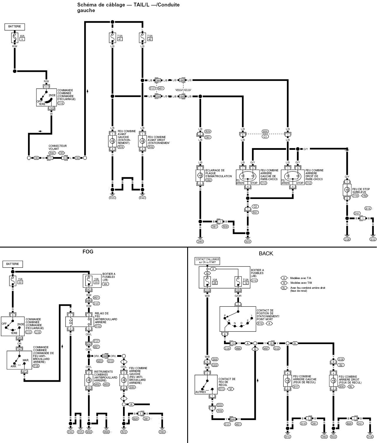

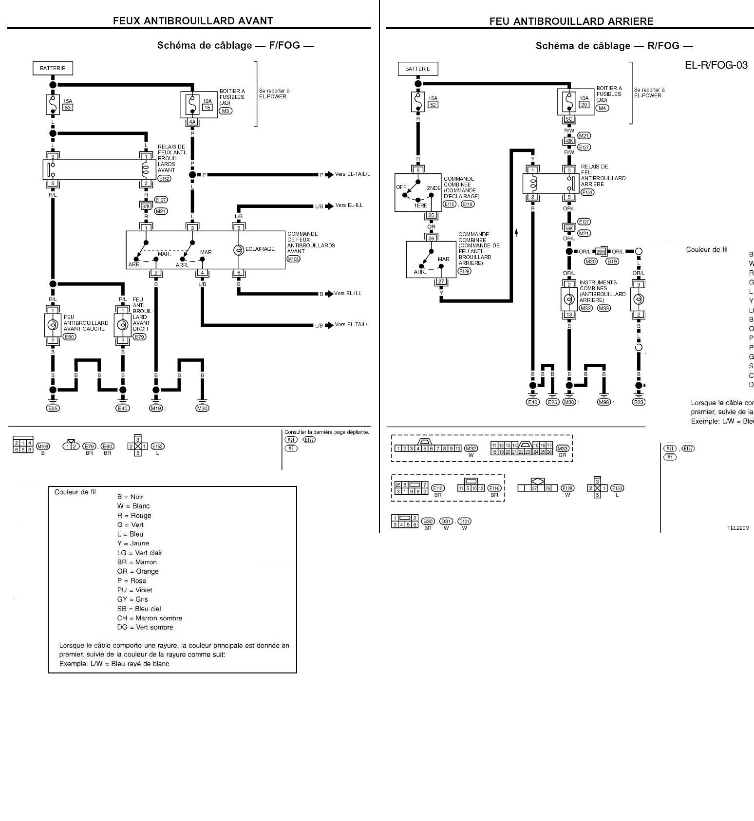

bjr,
je vais essayer de m'attaquer aujourd’hui à l'installation de mon faisceau élec de mon attache remorque .....
étant une burne en élec je n'ai pas trouvé sur les schémas elec sur le fofo les correspondances couleurs des différents feux arrières sauf pour les clignos .....
si qqun peut me diriger vers le bon schéma ça serait cool ...... merci Pierre !!!!!  :2 (20)::2 (20):
