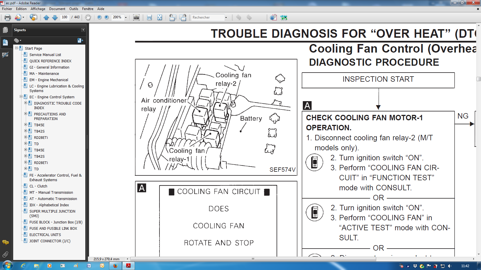

je viens d'acheter un y61 de 99 tb45, mais quelque chose me tracasse : sur les deux ventilateurs fixés à l'avant du radiateur, juste derriere la calandre, seulement le ventilo de droite fonctionne celui de gauche est toujours à l’arrêt ? Est-ce normal ou les deux devraient fonctionner en permanence ? J'ai enlevé la cosse et pris les mesures coté moteur le courant ne viens pas :/
