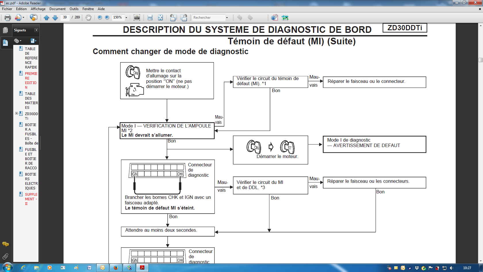

Désert Dz Posté(e) : 14 mars 2018 Partager ce message Posté(e) : 14 mars 2018 Salut les trolleur J'ai un manque de puissance dans mon patrol et le voyant moteur est allumé Après le changement du débitmètre il a retrouvé sa puissance mais le voyant est toujours allumé aidez-moi svp, merci d'avance Lien vers le commentaire Partager sur d’autres sites Plus d'options de partage...
