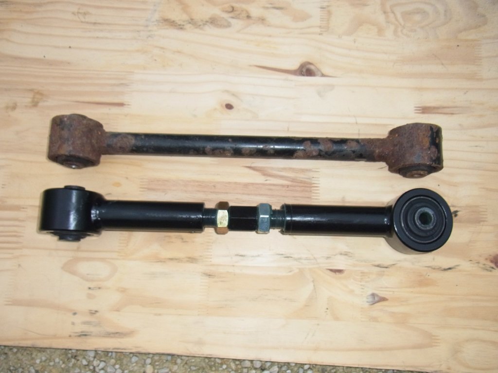

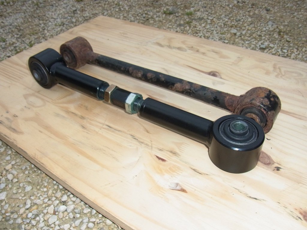

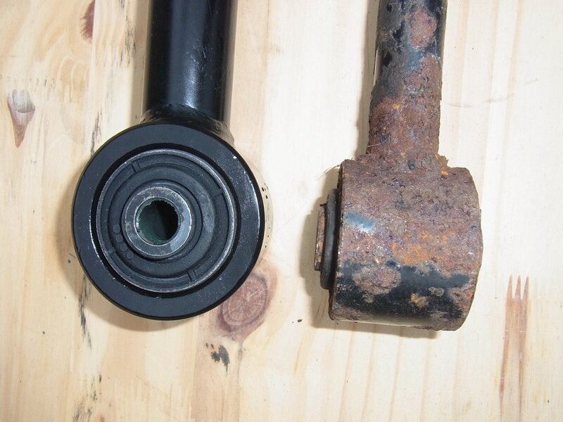

ça y est : châssis et ponts traiter...on peut reposer le pépère sur ses roues.

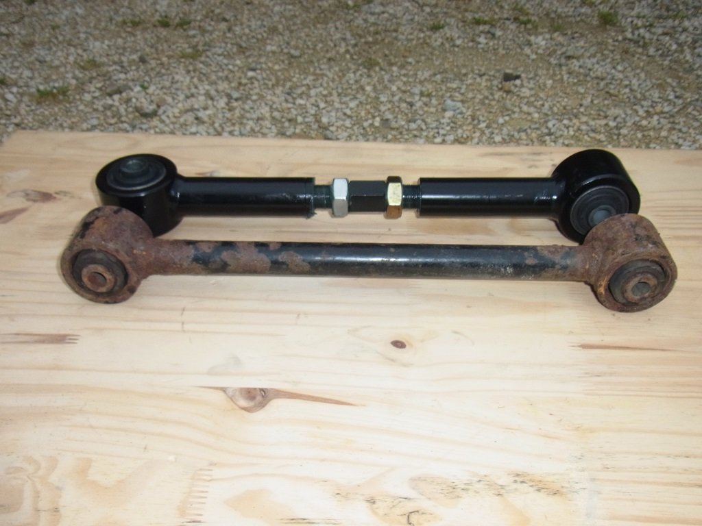

on en profite pour lui monter un kit suspension Amada Extreme en +10, avec ressorts, amortisseurs...tirants de ponts renforcés et réglables, déports de tirants de pont avant (fabrication maison : merci Cyrille...), barres de direction et Panhard renforcées et réglables, le tout de chez DJEBEL LINE...du matos au top...je recommande !!
Modifié par ulster
  • J'aime 1
