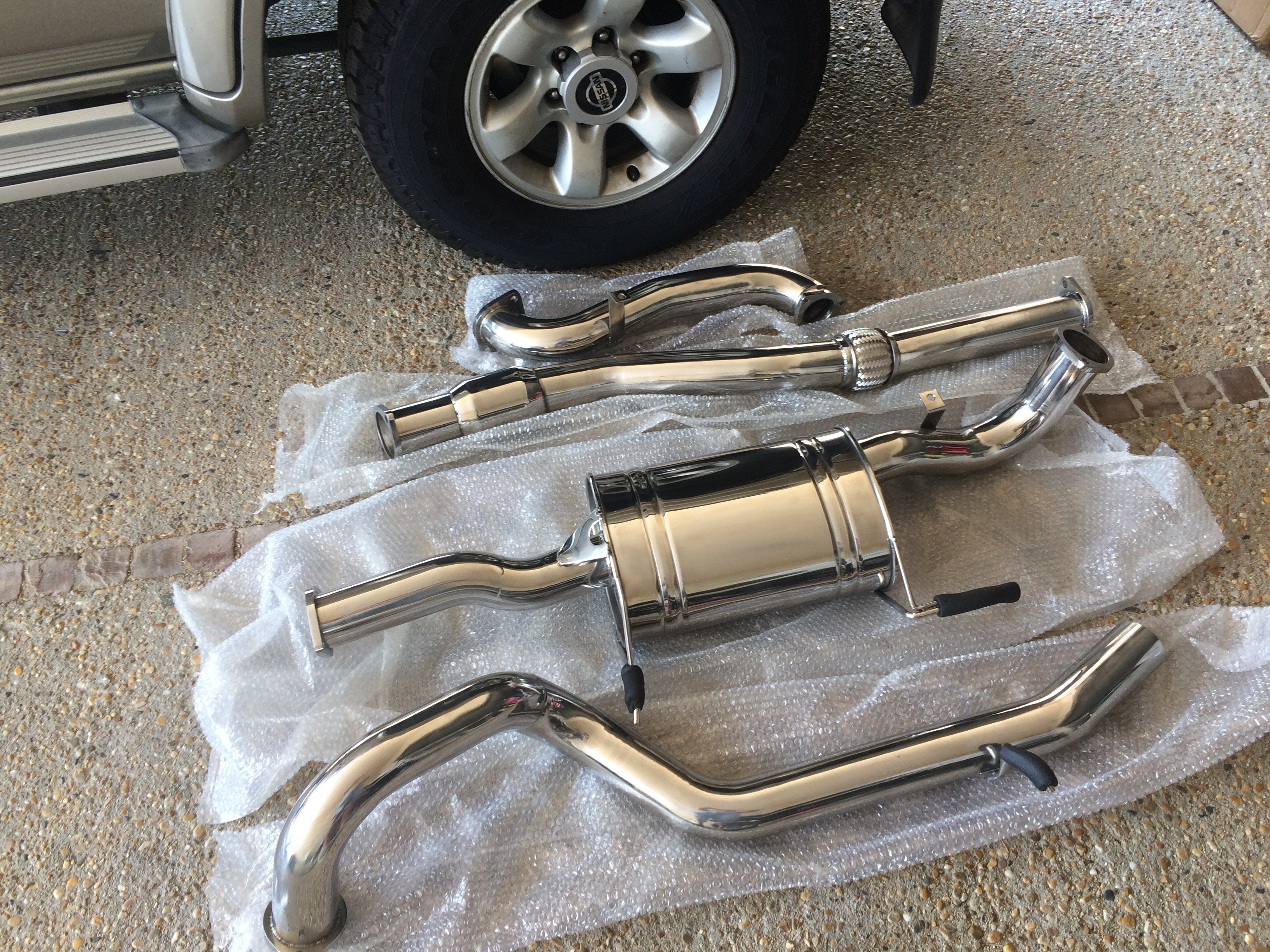

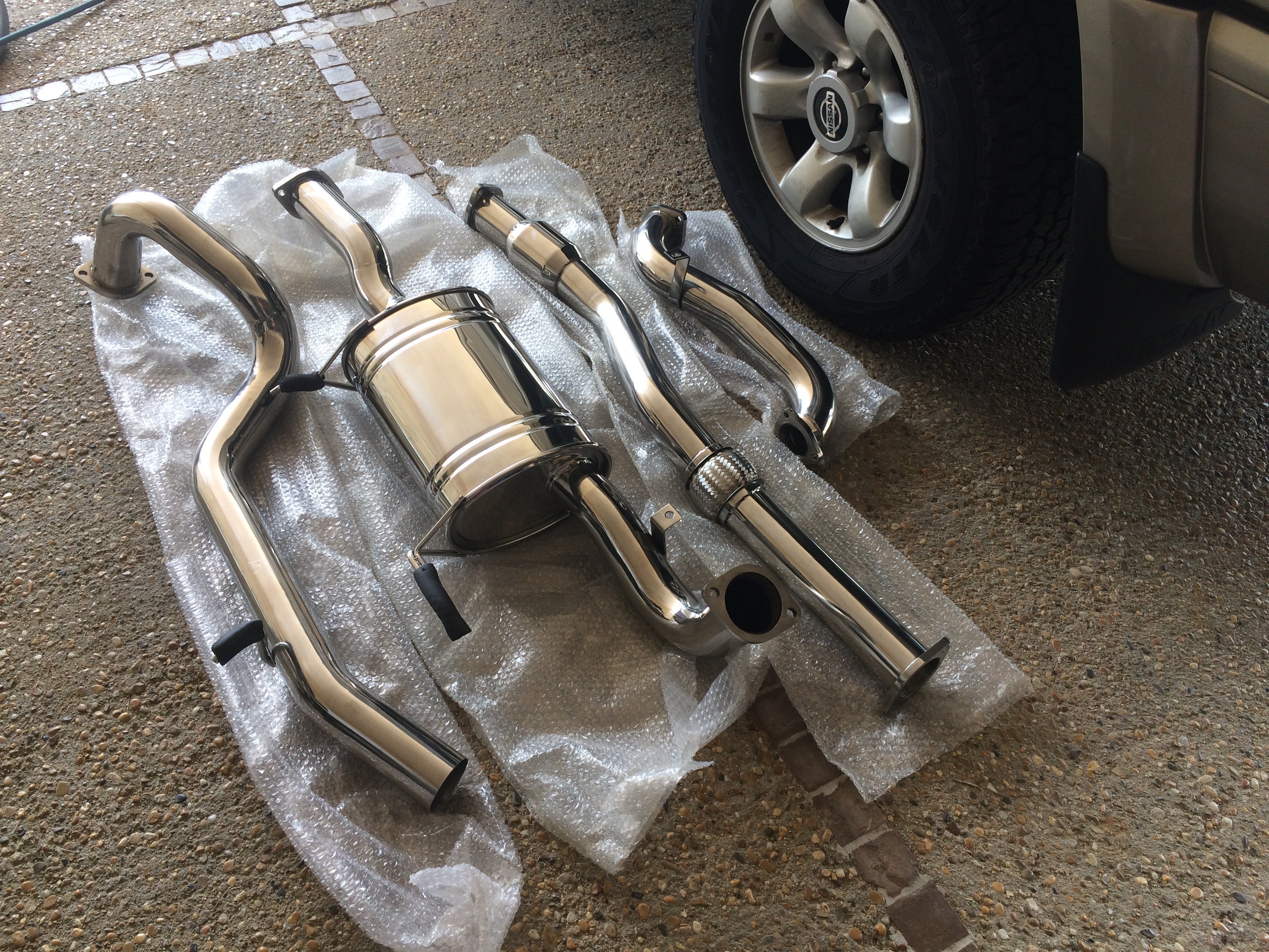

Déjà reçu le pot ! Arrivé direct en Avion sur Nice via TNT. Livré à la maison le jour même.
Belle bête.
Au taux de change du jour de mon achat, 456,26 EUR + 285,16 EUR livraison, pour un pot complet INOX au cul du turbo avec catalyseur.
Et la douane Niçoise m'a oublié. merci !
Franchement, il n'y a rien à dire (de plus).
Modifié par phdv61
Des fois, les frais de douane arrivent après, par la poste.
Bah tu sais, à Nice, il fait trop chaud pour travailler.... 😎

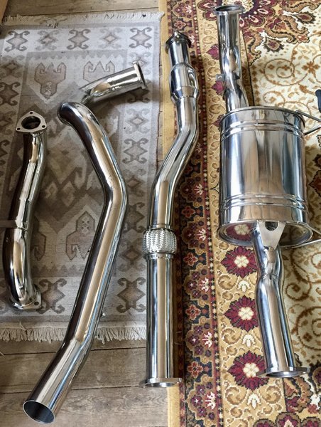

SI tu l'as eu par TNT attends toi à recevoir les frais de douanes d'ici deux trois semaines. Eb fait ce sont eux qui les paie et il te présente la facture après.Pour mon échappement et l'intercooler ça c'est passé comme ça.  Un petite photo de l'échappement qu'on voit à quoi il ressemble?
ah... fausse joie alors.
Photo demain.
Il semblerait que ce soit exactement le même que le mien je vais jeter un oeil cet aprém car j'ai un doute. Mais déjà le catalyseur est placé exactement au même endroit.
P.S: je viens de vérifier dans la galerie des trois et en effet c'est le même
