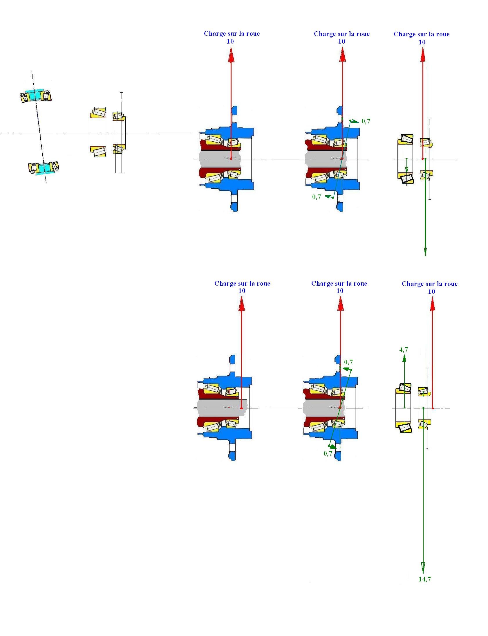

il y a 36 minutes, Pierre Grosjean a dit :
l'angle de déport change et tu vas le ressentir dans ta direction sauf si tu augmentes la dimensions de tes roues en diamètre
Tu es un puits de science c'est dingue. Étant déjà en 33, faut que je monte encore en taille ?
