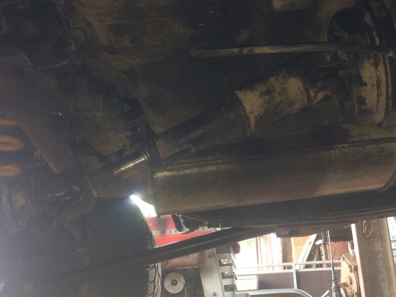

Je voudrais savoir la longueur utile de fonctionnement de l'arbre arrière sur un y60 court. Le miens fait du bruit depuis ma rehausse en +5cm et je me suis rendu compte que le coulisseau est presque sortie à son maximum, je me demande si les vibration ne viendrais pas du fait qu'il ne reste pas assez de matière dans les cannelures en fonctionnement.
Après avoir éliminé les problèmes un à un je pense m'orienter vers un arbre double//double croisillons pour être tranquille.
Récapitulatif modifications effectuées : cale de boite 12mm ( essai avec + - d’épaisseur pas d'amélioration)  , croisillons neuf, panhard réglable, tirants supérieurs réglables (réglage des angles ok)  et inférieures rallongés +11mm.
Voilà malgré toutes ces opérations le bruit persiste alors vos conseils sont les bienvenus merci.
