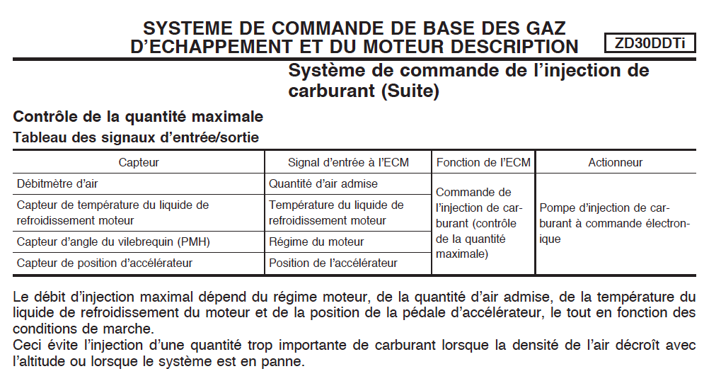

Posté(e) : 30 octobre 20186 a Auteur Je ne suis toujours pas monté à 2000m, mais en parcourant la doc, je suis tombé sur une info d'intérêt ( ci-dessous, même si la traduction n'est pas bien claire) ... ceci évite l'injection trop importante de gasoil lorsque la densité de l'air est plus faible. Et donc inversement, cela veut dire que si le débitmètre indique qu'il y a moins d'air, alors l'ECU injecte moins de gasoil... J'avais remarqué que les valeurs du débitmètre étaient moins élevées en altitude - et j'avais d'ailleurs pu enlever une de mes deux diodes à 1200m, tout en augmentant la fermeture maxi permise des aubes avec ma needle valve ( c'est à dire, l'équivalent de desserrer la butée). Et cela avait eu comme résultat d'atténuer l'effet altitude. On s'approche donc petit à petit de ce qu'on cherche.

Posté(e) : 31 octobre 20186 a Auteur Ce matin, hautes pressions sur Nice. Au point mort, mon mini-voltmètre branché sur mon débitmètre qui affichait avant-hier 1,84V au ralenti, affiche 1,92V. Donc oui, en altitude la pression baisse, le débitmètre baisse aussi, ... et l'ECU injecte moins de gasoil. Voilà une chose de sûre.
Posté(e) : 31 octobre 20186 a Auteur Je continue à accumuler de la matière sur ce sujet. Dernière idée : En altitude, la pression baisse. Mais un autre élément est à prendre en considération : la température. En effet, l'air froid est plus dense que l'air chaud ( qui lui a tendance à monter). Par conséquent, au niveau de la mer, les jours de grand froid, le débitmètre peut avoir des valeurs plus importantes que d'habitude. J'ai trouvé trace de ce phénomène, que les australiens appellent le 'cold limp' ( qui frappe surtout ceux qui ont EGR bloqué ET pot non stock). Et donc inversement, un été torride en altitude, on se prend les deux effets cumulés, mais dans le mauvais sens. Moins de pression, moins d'air, et encore moins car il fait chaud. Le débitmètre chute. l'ECU injecte encore moins de gasoil. On se traine encore plus. En y repensant, c'est sans doute ce dont j'avais fait l'expérience au col de la Bonette cet été. 2800m, pression très basse, et en plus, grosse chaleur pour cette altitude. Ce sont là les conditions sans doute les pires. Donc 2000m par 5° ou moins, ça devrait être du gâteau.
