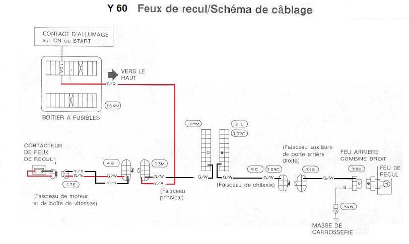

j'ai depuis quelques temps un souci avec mon patrol : quand je passe la marche arrière elle ne s'allume pas, j'ai pensé au capteur, je l'ai donc changé, mais en vain, si je le pilote au doigt ça s'allume, mais dans la boite rien, au début c'était quand ça voulait mais depuis un certain temps plus rien.
des idées ?
