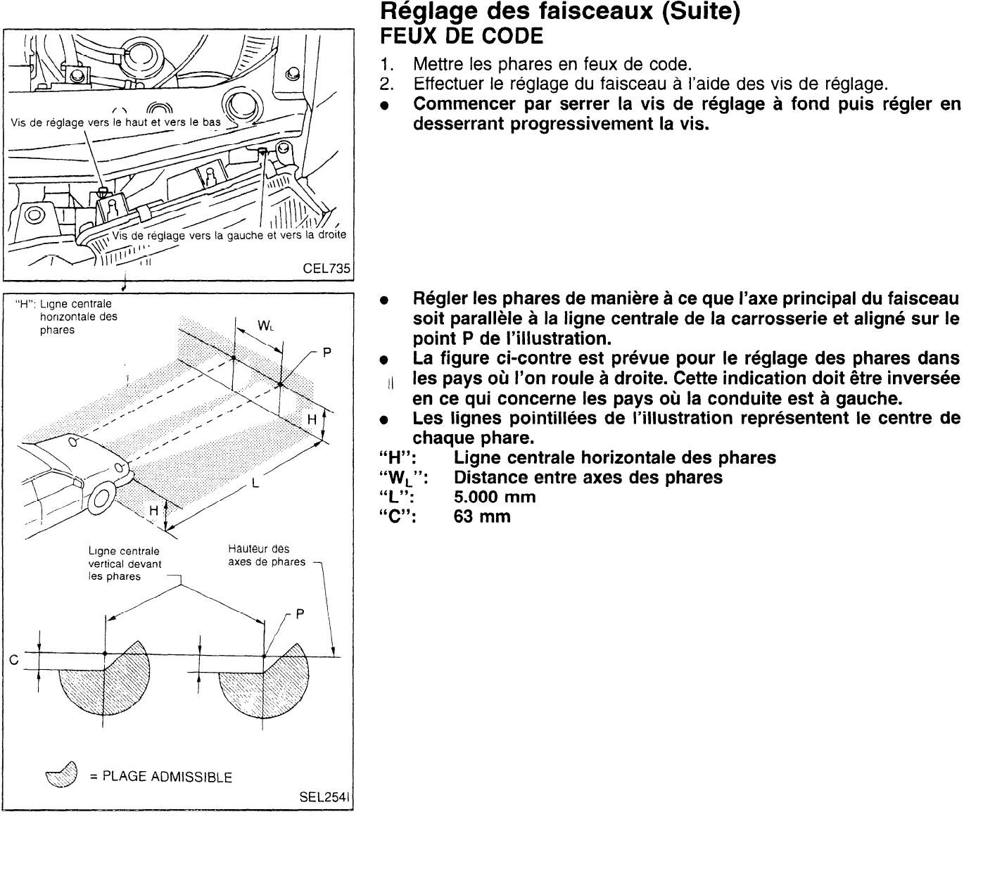

Bretzebuth Posté(e) : 25 mars 2019 Partager ce message Posté(e) : 25 mars 2019 Travail de nuit ou dans un garage (très long) Ton troll sur une surface plane (vraiment ou alors faire une correction avec le cric), les feux doivent être alignés et à l'horizontale. Ensuite il te faut un réglage à 1% sur une distance de 10m, Il te faut trouver le point d'éclairage haut de tes feux (ça se voit sur une mur) et le régler 10cm plus bas que l'axe de tes ampoules Il s'agit là de la version simplifié, il est préférable par la suite de faire un test chez un contrôleur technique ou un garage disposant d'un minimum de matériel. Lien vers le commentaire Partager sur d’autres sites Plus d'options de partage...

Référent Mécanique Pierre Grosjean Posté(e) : 25 mars 2019 Référent Mécanique Partager ce message Posté(e) : 25 mars 2019 1 Lien vers le commentaire Partager sur d’autres sites Plus d'options de partage...
G-shark Posté(e) : 26 mars 2019 Auteur Partager ce message Posté(e) : 26 mars 2019 ça c'est complet .... et avec les dessins je comprends mieux ... merci Lien vers le commentaire Partager sur d’autres sites Plus d'options de partage...
