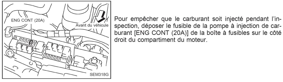

scorp Posté(e) : 14 mai 2019 Partager ce message Posté(e) : 14 mai 2019 tout est dans le titre j'ai acheté ce véhicule avec une pompe à injection HS. après changement de celle ci, il m'est impossible de le démarrer par acquis de conscience, j'ai refais tout mon calage et contrôler tout les capteurs / sondes / connecteurs ainsi que le faisceau injecteurs contrôlés, pas pris les compressions mais elles ont l'air bonnes " à l'oreille " j'ai purgé les injecteurs mais j'ai l'impression de ne pas avoir assez de débit et lorsque je mets le contact, l'électrovanne de pompe ne fait pas le claquement habituel mais elle grésille j'en viens à me demander comment démarrer en BVA, pied sur le frein ou pas ? peut on "forcer" le démarrage en appuyant sur les freins ? je crois que non d'après ce que j'ai pu lire sur la doc technique je suis sûr de passer à coté de quelque chose alors si vous avez d'autres idées je suis à l'écoute Lien vers le commentaire Partager sur d’autres sites Plus d'options de partage...
