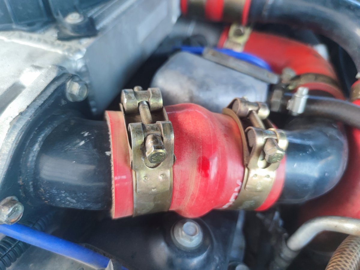

Kyou2a Posted June 14, 2019 Posted June 14, 2019 Salut les amis, j’ai du changer les 4 durites d intercooler de mon Y61 3l et quant je suis aller chez nissan j’ai cru que j allai m’evanouir. j ai donc commencer mes recherches et j ai fini par trouver, je voudrait donc vous partager mon expérience si cela peut aider. Donc voilà, j ai tout commander chez nsb concept j en est eu pour 48 euro fdp compris pour les 4 durite en silicone rouge qui semble de bonne qualité , ça se monte bien sûr le gros et je n est coupé aucune durite. Voici les références et le diamètre de chaque durites (Voir photo) : Durite numéro 1 : RDX57A100R diam. 57mm long. 100mm Durite numéro 2 : RDX57-60C90L125R diam. 57mm d’un côté et 60mm de l’autre long. 125mm Durite numéro 3 : RDX60D76R diam. 60mm long.76mm Durite numéro 4 : RDX45C90L100R diam. 45mm long. 100mm J ai pas penser à prendre une photo avant de remonter le cache je la ferait des que j ai le temps. 3 2

Lio26130 Posted August 31, 2024 Posted August 31, 2024 (edited) Prend de bons Colliers..... Les colliers standards glissent en cas de fortes charges.... Et c'est quand tu t'y attend plus que ça arrive. Moi je mets ça je suis tranquille. Je suis tombé en rade en rentrant de la gare avec six personnes et bagages sur une montée d'autoroute, donc a pleine charge... Les colliers inox et larges à "crémaillère" peuvent glisser.... Ça coûte plus cher que les durites mais tu es tranquille... En tous cas garde toujours ce qu'il faut pour resserer avec toi Edited August 31, 2024 by Lio26130 1
