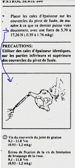

phdv61 Posté(e) : 19 juin 2019 Partager ce message Posté(e) : 19 juin 2019 (modifié) [ Pour avoir accès au contenu des discussions, vous devez être inscrit sur le forum ] Modifié 19 juin 2019 par phdv61 1 Lien vers le commentaire Partager sur d’autres sites Plus d'options de partage...
