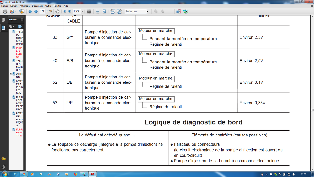

et hier il m'a refait des miseres......je rentrais du boulot et d'un coup il s'est arreté net ....le moteur tourne mais ne demarre pas.
ce matin jai lu les DTC enregistré avec le shunt entre le pin 1 et 8 et il en ressort le code 0706  ..."spill valve "mais la je sais pas ce que ca veut dire et ou chercher ...apparemment c'est encore la pompe injection
