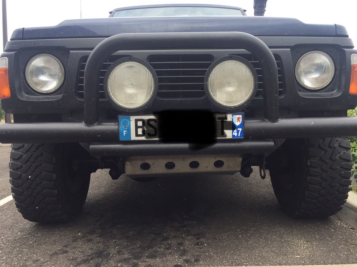

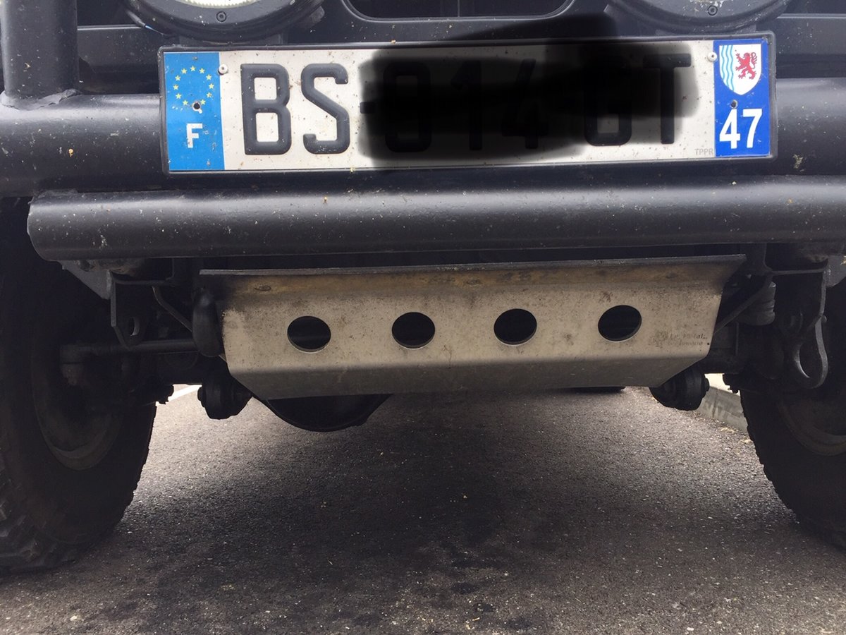

Nico47 Posté(e) : 1 septembre 2019 Partager ce message Posté(e) : 1 septembre 2019 Bonjour à tous, J'aimerai installer un treuil sur mon Patrol Y60. J'ouvre un nouveau sujet pour vous présentez mon pare choc car j'aimerai garder mon pare choc existant. De plus, après avoir vu les onglets du site sur les treuils ( félicitation pour ces nouvelles créations ) j'aimerais avoir des avis sur des treuils avec corde si possible je pense que c'est le mieux et je pensais à un treuil de 5T400. Voici une photo du pare choc : Merci à tous pour vos avis. PS : les taches d'huile ne sont pas à moi c'est un parking public 🙂 Nico Lien vers le commentaire Partager sur d’autres sites Plus d'options de partage...

françois Roland Posté(e) : 17 septembre 2019 Partager ce message Posté(e) : 17 septembre 2019 Il va falloir découper ton pare-choc pour intégrer le treuil, sinon il va trop dépasser devant mais, tu coupes le gros tube central (faut voir pour le petit du bas si ça passe) tu positionnes 2 profilé en U de 80 entre les longerons pour le guide câble, il doit être possible de l’intégrer dans le morceau de tube coupé pour garder le look concernant la corde, si c'est pour une utilisation occasionnelle, je te conseille de rester sur du câble. Certes, plus lourd, mais demande moins d'entretien et plus résistant Les cordes sont intéressantes lorsque tu utilises beaucoup ton treuil (20 fois à chaque sortie) et en compétition pour éviter l'effet coup de fouet en cas de rupture mais le câble est plus fiable Si tu n'as personne pour te le faire et que tu peux venir sur Bordeaux, je te le ferai ton support de treuil Lien vers le commentaire Partager sur d’autres sites Plus d'options de partage...

françois Roland Posté(e) : 18 septembre 2019 Partager ce message Posté(e) : 18 septembre 2019 Ben, il faut bien faire passer le câble Il y a peut être possibilité de ne faire qu'une ouverture entre le gros et le petit pour le passage du câble. Pour faire un joli boulot, il y a quelques jours de travail Lien vers le commentaire Partager sur d’autres sites Plus d'options de partage...

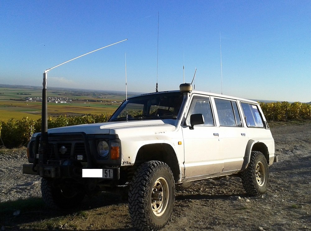

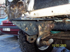

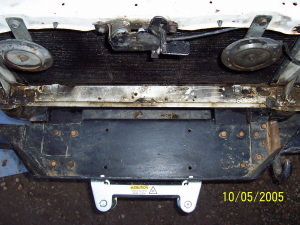

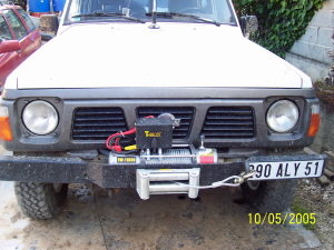

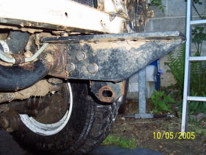

Ledoms Posté(e) : 18 septembre 2019 Partager ce message Posté(e) : 18 septembre 2019 (modifié) J'ai peur que la place entre la calandre et le gros tube ne soit pas suffisante pour placer le treuil. Sur le mien, j'avais 2 grosses cornières pour servir de support au PC et treuil C'était les photos du premier montage, la boite relais a migrée dans le capot moteur Le PC avec A-Bar , LP Led et antenne HF radioamateur Modifié 18 septembre 2019 par Ledoms Lien vers le commentaire Partager sur d’autres sites Plus d'options de partage...
Nico47 Posté(e) : 18 septembre 2019 Auteur Partager ce message Posté(e) : 18 septembre 2019 Effectivement cela prends beaucoup de place Lien vers le commentaire Partager sur d’autres sites Plus d'options de partage...
Ledoms Posté(e) : 18 septembre 2019 Partager ce message Posté(e) : 18 septembre 2019 Pour info, le PC est déposé et il part pour le prix de la ferraille, trop lourd et trop grand pour expédier; dispo dans le 51 Lien vers le commentaire Partager sur d’autres sites Plus d'options de partage...
