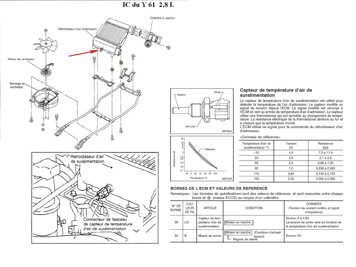

voici mon PB, en déposant le cache moteur de mon 61, j'ai découvert de l'huile moteur sur l'intercooler, je l'ai donc déposé pour voir si il était fissuré ou cassé, apparemment non, c'est d'autant plus étonnant que j'ai viré mon reniflard, (qui graisse mon châssis depuis plusieurs années ) la perte n'est pas énorme mais est bien présente sur le dessus et en arrière de l'interco, quelqu'un à une idée ?
