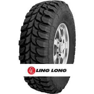

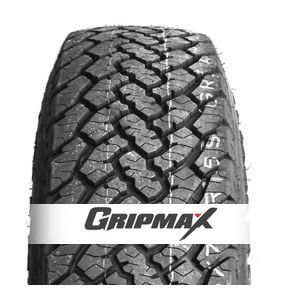

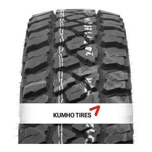

Posté(e) : 3 novembre 20195 a Bon après avoir éclaté un pneu hier en sortant du bois J'aimerais savoir si quelqu'un connait les différents pneus que j'affiche KUMHO ROAD VENTURE MT51 GRIPMAX A/T LINGLONG CROSSWIND M/T Des pneus à moins de 100€ Le Gripamax et le Kumho m'attirent bien Je voulais remonter du General tyre comme j'ai actuellement mais bien sur le modèle ne se fait plus Merci de vos réponses
Posté(e) : 3 novembre 20195 a Modérateur je n'en sais trop rien mais au vu des dessins le premier et le dernier seraient les plus adaptés pour du chemin, l'autre ce sont des dessins pour la route

Posté(e) : 3 novembre 20195 a Kuhmo est parfois en monte d’origine sur des berlines ou compacts. Pas eu de mauvais échos de cette marque. Peu importe que la marque appartienne à des chinois, tant que ce sont les coréens qui gardent la maîtrise de la fabrication. Comme phdv61, j’éviterai les pneus chinois. @biscatroll pourra t’en parler pour les pneus de son plateau qui se sont déformés en peu de temps. Impeccable si tu as trouvé le modèle qui a remplacé les tiens. Il ressemblent un peu au Toyo open country AT Modifié 3 novembre 20195 a par Ghislain36
Posté(e) : 3 novembre 20195 a Je peux parlez du Kumho , un copain en avait monté il y à quelques années sur un y60 . Il ne les a pas gardé longtemps , usure rapide et irrégulière des crampons , crevaisons .... il a remis des BFG !!

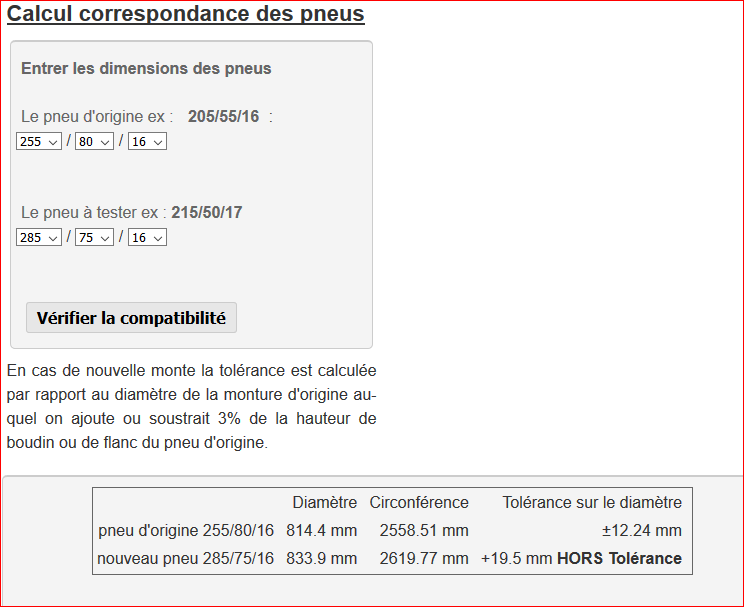

Posté(e) : 3 novembre 20195 a non, mais sur ce sujet-là aussi on devra faire un constat de désaccord... Pour en revenir au sujet pneu pour nos TROLs j'ai monté 4 Goodyear Wrangler AT ... pour le prix d'un chinois de base. Et il n'y a pas photo. https://www.centralepneus.fr/pneu-auto/goodyear/wrangler-at-adventure/265-70-r16-112t-992005?utm_source=compare&utm_medium=google-shopping&utm_campaign=tyre&gclid=EAIaIQobChMIm6uW8eHO5QIVT0TTCh2qmwECEAQYASABEgLm8vD_BwE ça glisse sur route humide et grasse... mais ça marche bien sur la neige. J'ai tremblé en grimpant sur de la piste TRES rocailleuse, mais ils ont bien tenu. A ce prix... Une tiot' question pendant que j'y suis : du 285x75x16 se monte sur les jantes d'origine et passent sans réhausse ? Modifié 3 novembre 20195 a par phdv61
Posté(e) : 3 novembre 20195 a Auteur il y a 33 minutes, phdv61 a dit : non, mais sur ce sujet-là aussi on devra faire un constat de désaccord... Pour en revenir au sujet pneu pour nos TROLs j'ai monté 4 Goodyear Wrangler AT ... pour le prix d'un chinois de base. Et il n'y a pas photo. https://www.centralepneus.fr/pneu-auto/goodyear/wrangler-at-adventure/265-70-r16-112t-992005?utm_source=compare&utm_medium=google-shopping&utm_campaign=tyre&gclid=EAIaIQobChMIm6uW8eHO5QIVT0TTCh2qmwECEAQYASABEgLm8vD_BwE ça glisse sur route humide et grasse... mais ça marche bien sur la neige. J'ai tremblé en grimpant sur de la piste TRES rocailleuse, mais ils ont bien tenu. A ce prix... Une tiot' question pendant que j'y suis : du 285x75x16 se monte sur les jantes d'origine et passent sans réhausse ? Pas trop bruillant le goodyear parce que j'en ai sur le fourgon ,et c'est une catastrophe . Pour ce qui en est du 285/75 ,je pense qu'il passe sans rehausse mais passera pas au C.T
Posté(e) : 3 novembre 20195 a Modérateur il y a 38 minutes, phdv61 a dit : Une tiot' question pendant que j'y suis : du 285x75x16 se monte sur les jantes d'origine et passent sans réhausse ? pas sur que ca passe je suis en 255/85r16 et ca passe juste
Posté(e) : 3 novembre 20195 a Il y a 2 heures, titi24 a dit : Pas trop bruillant le goodyear parce que j'en ai sur le fourgon ,et c'est une catastrophe . Pour ce qui en est du 285/75 ,je pense qu'il passe sans rehausse mais passera pas au C.T non, c'est malheureusement le moteur qui est bruyant à partir de 3000tr/mn st sur l'autoroute, je ne vais donc pas plus loin. D'où l'idée de gagner un peu en vitesse grâce au diamètre des pneus...
Posté(e) : 3 novembre 20195 a Il y a 2 heures, Fafalastuce a dit : pas sur que ca passe je suis en 255/85r16 et ca passe juste il me reste à mettre 3cm de cale sous les ressorts comme solution alors ?
Posté(e) : 3 novembre 20195 a il y a 41 minutes, phdv61 a dit : il me reste à mettre 3cm de cale sous les ressorts comme solution alors ? Pas sûr que ça passe avec les jantes d'origine, tu risques de bourrer dans les passages de roues en braquant Prends plutôt du 255/85r16 comme Fafa, ça revient à prendre du 33 10.5 r16. Ils sont moins larges donc moins lourd à tracter pour le moteur, ils ne débordent pas plus que les 265 75 r16 d'origine et la différence théorique de diamètre extérieur est négligeable :
Posté(e) : 4 novembre 20195 a pour modifier le déport, ou des cales sur la hauteur @Fafalastuce ? je vais acheter des jantes acier pour ce 2e train de pneus. Donc pas de souci pour le CT Modifié 4 novembre 20195 a par phdv61
Posté(e) : 4 novembre 20195 a Modérateur ce sont des déports de roue donc le rayon est plus grand donc viens plus prêt de l'aile
Posté(e) : 4 novembre 20195 a merci donc dans mon cas il faudrait que je remplace mes jantes d’origine à déport -10 je crois pour du ... -5 ? mais j’ai peur que ça n’existe pas. peut-être avec des cales de 3cm sous les ressorts cela suffirait pour que ça passe sans rien d’autre ? Modifié 4 novembre 20195 a par phdv61
