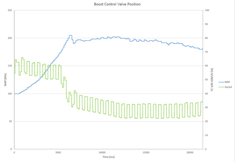

Un australien m'a fournit des acquisition sur son PATROL CRD, d'origine ( donc avec EGR NON bloquée) et comme il est plus récent, il a sur le port OBD2 les infos Pression ET débitmètre en mg / stroke.
La gestion de GV du CRD d'usine est bien meilleure que celle du ZD30.
Voilà sa courbe de pression (MAP) et de débitmètre (MAF) vs Tr/min,  et la courbe MAP vs MAF de 820 à 1820 tr/mn. Très Intéressant.
808624875_Capturedecran2020-03-15a09_16_20.thumb.png.b25c4888146cb10f3a635c1dd517adb7.png
Sur la courbe pwm vs RPM, on voit très bien comment l'ECU gère l'EV de vide sur le CRD.
Ouverture lente des aubes en bas des tours, puis plus rapide lorsque la pression admission augmente de manière significative, jusqu'au moment où les 1.1 bar sont atteints à 1820tr/mn, et ensuite l'ECU essaie de réguler l'ouverture des aubes pour maintenir la pression admission à cette valeur. donc en ouvrant un petit peu plus les aubes de 1820 RPM à 3000RPM environ, puis en les refermant un tout petit peu au delà de 3000RPM.

Voilà EN VERT la courbe de régulation principale que j'utilise en %pwm vs pression admission de l'EV de vide Pierburg, qui contrôle mon actuateur Melett, que j'utilise pour la configuration de mon Patrol. En charge, lorsqu'on appuie sur la pédale, il faut ajouter à ce terme-là proportionnel au niveau de pression (mais qui n'est pas linéaire), un autre terme proportionnel à la pente de variation de cette pression pour contenir la vitesse de montée en pression.
(L'actuateur et l'EV de vide ne sont pas des Nissan original, mais sont donnés comme 'compatibles'. ça a l'air à peu près vrai d'après ces chiffres)
293692870_Capturedecran2019-12-06a08_46_33.thumb.png.22d4b67c96669ace31d8a138b5b39ad1.png
Je fais en sorte de ne pas dépasser 1,25bar max pendant + de deux ou trois secondes, et j'empêche le débitmètre de franchir les seuils de mise en sécurité ECU, dont j'ai essayé de maximiser la valeur. L'ECU se charge de calculer la bonne quantité de gasoil, et il le fait très bien.
Comme tout ce qui est au-dessus est le résultat d'essais multiples et d'expériences, il y a peut-être quelques coquilles dans les raisonnements, car je ne suis pas ni mécanicien et encore moins expert en mécanique, mais cela provient de déductions et d'observations avec les explications obtenues auprès des nombreux cadors en mécanique de Patrol-Gr qui m'ont bien aidé dans mes analyses, ainsi que Vincent et Yamajim d'un site cousin, et enfin Geeyoutoo du site cousin Australien, que je remercie tous.
Je vous renvoie au post les mystères du débitmètre expliqués, qui traite aussi des mises en sécurité débitmètre liées à une meilleure gestion du turbo et du flux d’air amélioré que cette nouvelle gestion optimisée de la GV du turbo,et adaptée à la configuration de mon PATROL, entraine.
