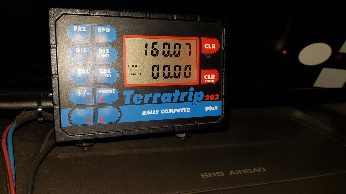

Posté(e) : 14 décembre 20195 a Je ne sait pas quelle manip involontaire j'ai faite, mais je n'arrive plus à afficher la distance sur le répétiteur qui se trouve face à moi, je n'ai que la vitesse. J'ai bien la notice, mais je ne trouve pas sur quelle touche enfoncer . Si quelqu’un pouvait me dépanner. Merci.

Posté(e) : 17 décembre 20195 a Auteur Je l'ai depuis plusieurs années et jusqu'à maintenant il fonctionnais très bien, c'est pour ça que je penses à une mauvaise manip.

Posté(e) : 18 décembre 20195 a Auteur Il y a 7 heures, jacktrol a dit : http://terratrip.com/Manuals/Terratrip Geotrip Quick Start Guide FR.pdf Merci Jacktrol, mais moi je possède l'ancien 202 +, et je ne sais pas à quoi correspond la touche "Remote"
Posté(e) : 18 décembre 20195 a C'est cette notice que tu as ? http://rrcab.com/documents/terratrip-202-303-plus-et-sonde-intallation-calibrage-mode-emploi.pdf
Posté(e) : 18 décembre 20195 a Je ne me souviens plus très bien du fonctionnement du 202+ et jamais utilisé l'afficheur déporté ! Je pense à une manip qui marche sur le Géotrip mais que je n'ai jamais essayé sur le 202+ , c'est le retour aux "réglages usine" Tu appuies sur la touche CLR supérieure tout en mettant l'appareil sous tension , et tu restes appuyé jusqu’à ce que tu entendes un "bip" long qui t'indiquera que les réglages usine sont rétablis . Ça va peut-etre te débloquer ton afficher ..... !! Ou tu peux aussi faire des essais d'affichage . Tu appuis sur "DIS" puis sur "+/-" pendant 3 secondes pour arriver à ce mode Reste la méthode empirique tu pianotes avec toutes les touches et tu tomberas peut-etre sur la bonne Modifié 18 décembre 20195 a par jacktrol
