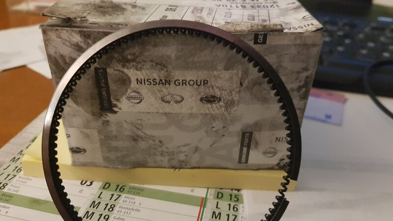

Le 21/01/2020 à 10:38, HENRI IV a dit :
Pierre, le fait de remplacer les segments fait que le moteur à plus de compressions, et si les joints de queues de soupapes sont fatigués, l'huile peut il rentrer dans les cylindres et les compressions remonter vers le haut moteur ?
2-20200121_102657.jpg.3da55a535fbfca6e74e9f1574058b8ef.jpg1-20200121_101658.jpg.7b730c58d431c59931c8b571bb7cdceb.jpg1-20200121_101658.jpg.7b730c58d431c59931c8b571bb7cdceb.jpg
Photos des mes anciens segments, ils n'ont l'air ni déformés ni uses, maintenant ce n'est que du visuel.
Share this post
Link to post
Share on other sites
le racleur est bien calaminé ! Moteur qui ne monte pas assez en température ?
Si les joints des queues de soupapes sont HS les vapeurs d'huile du dessus de la culasse est aspirée et consommée dans le cylindre

il y a 25 minutes, Pierre Grosjean a dit :
Pas calaminé Pierre, un peu sale.
Tout est parti avec un léger coup de chiffon.
