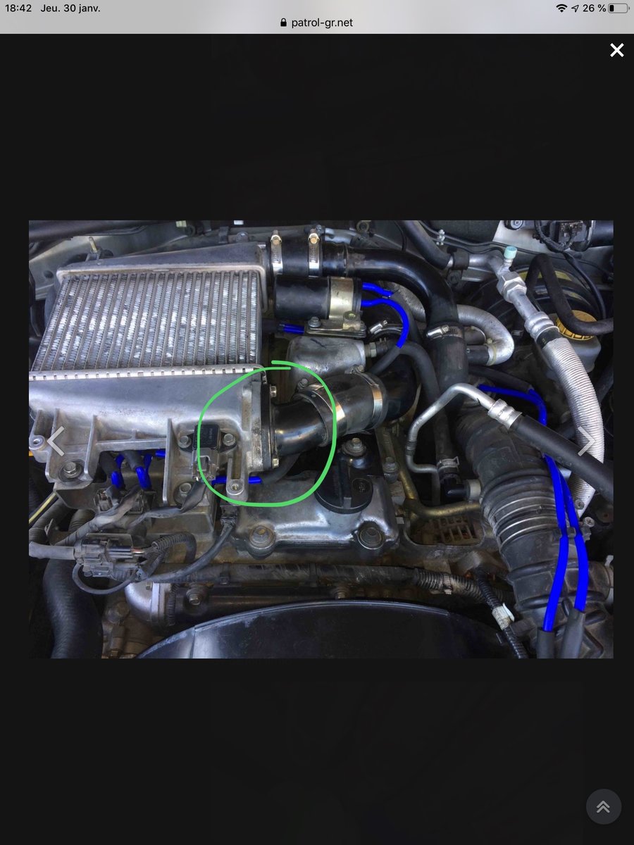

non, les durites de vide sont toutes celles qui partent depuis la pompe à vide, et qui se promènent un peu partout.
474730589_Capturedecran2020-01-29a19_47_50.thumb.png.3570d12bb45d9b93452b8c8ae57daf56.png
en dessous, pompe à vide
au dessus
plusieurs passent SOUS l'IC.
et celles qui arrivent à l'EV et en repart (électrovanne de vide) qui contrôle la GV de ton turbo
Share this post
Link to post
Share on other sites

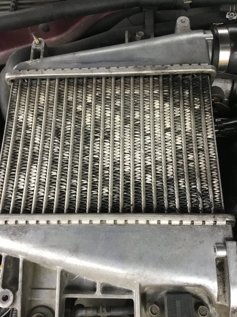

Sur la foto n°2 , y’a pas un joint entre la durite ( 1 ère de face ) et l’inter cool?

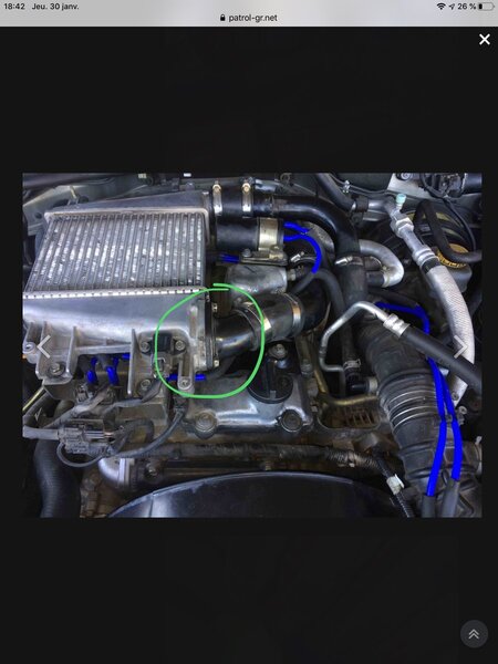

J’ai pas les mêmes durites que toi sur la foto 2.
foto 3 ça va. La 1 ......j’ai pas trouvé

1/,  c'est par dessous, au niveau de la pompe à vide. Les durites sont noires. Pas évidentes à repérer quand on ne sait pas. Cherche la pompe à vide...  et tu vas trouver.
Sur la photo 2/, tu peux ne pas avoir la réserve de vide ( le cylindre taille can de coca beurk ), car elle a été à un moment supprimée. Auquel cas la durite de vide vient directement depuis les deux EV à gauche, et va directement (ou indirectement) vers l'EV de vide qui gère l'actuateur de la GV du turbo.
Je ne comprends pas ta question de 'joint durite'. les durites n'ont pas de 'joint'. Tu parles de la tubulure en acier noir ?

Ok .....
pour le joint .....oui oui biensur les durites NE PEUVENT PAS, PAR DEFINITION, avoir de joint . C’est sur celle de devant . Entre la durite et l’interco.....
j’ai pris en tof le mien .....

désolé, je ne comprends toujours pas. et je ne vois rien sur ta photo, à part un IC serti.

Ok .....
C’est la ....
Share this post
Link to post
ben c'est pareil chez toi comme chez moi si tu regardes bien. Un joint métallique entre l'IC et le bout de tuyau acier qui en sort ?
Share this post
Link to post
Ok. Donc kn je vais tomber l’IC , fait il changer ce joint ?
Share this post
Link to post
s’il ne fuit pas. je dirais non.
Share this post
Link to post
Ok dak . Aucune fuite , à l’œil nu . Merci

L’interco est arrivé. Soudé, ça a l’air de la bonne ouvrage . J’attends 4 mètres de durites à vide et j’attaque . Je vais faire un truk propre et sympa.
kan je vois la dif avec ce que j’ai ,  voir  plus haut ,  y’a pas photo
