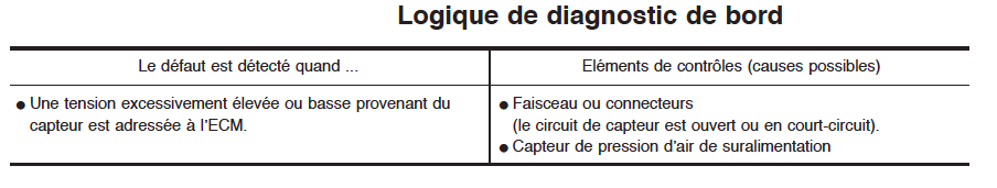

Il faut que tu vérifies le câblage,  car le code 0905 est déclenché lorsque l'ECU voit une tension trop basse, ou trop haute.
Déjà tu peux, en débranchant le connecteur du capteur, vérifier que l'alimentation 5V arrive bien sur ce connecteur ( il y a trois fils : une masse;, un +5V, et le retour tension du capteur vers l'ECU ), et que la masse est bien à la masse ( contact à l'arrêt pour la masse).
Tu as tout dans la doc :
fil noir  (Black): masse, fil bleu - bLue,  la tension de sortie du capteur, fil blanc (White)
42113036_Capturedecran2020-02-15a19_01_15.thumb.png.20dc9daa36038f3607b2077e0dca6bbc.png
Vérifie au niveau du connecteur que ton fil bleu n'est pas en court -circuit avec la masse, ni avec le +5V.
Et enfin, tu branches le connecteur, tu mets le contact, tu plantes une petite aiguille de coutune de madame dans le fil bleu jusqu"au coeur pour faire contact, et tu mesures la tension entre cet aiguille et la masse carrosserie. Tu devrais voir 2V environ contact mis à l'arrêt ( pression ambiante chez toi, environ 1000mbar en ce moment donc 2V).
